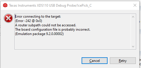

我的客户在 CCSv10中遇到 Thread 项目问题。
将显示以下错误。  对此进行故障排除的任何提示?

    连接到目标时出错:
    (错误-241 @ 0x0)
    无法访问路由器子路径。
    可能发生了安全错误。
    确保您的设备已解锁。
    (仿真包9.2.0.00002)

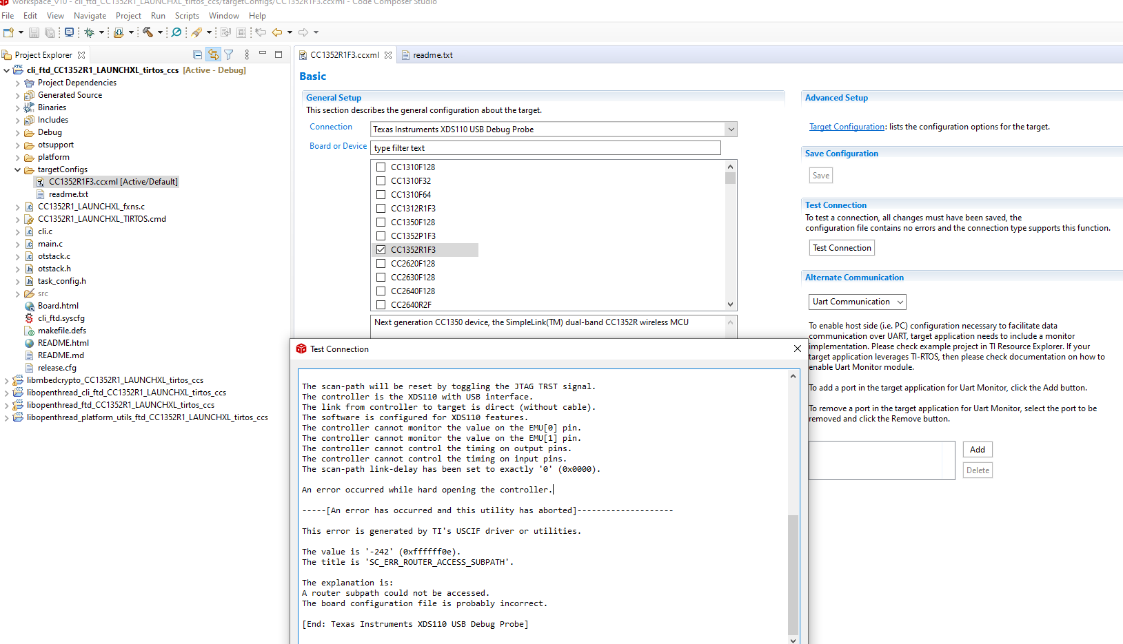

    调试接口被锁定
    我尝试加载的第一个映像 是  来自 CCS10的"Thread CLI Project Zero"示例 、它卡住了。
    您是否正在使用4.10 SDK?
    我无法在4.10 SDK 上重现此问题;我能够多次调试 CLI 项目。 此项目原样不在 CCFG 中设置任何锁定位。
    您是否以可选步骤修改了目标配置(CC1352R1F3.ccxml)? 这可以解释为什么您能够在一个 LaunchPad 上调试 CCS、但不能在另一个 LaunchPad 上调试(但我仍然很困惑器件是如何通过刷写 CLI 示例实现该状态的)。
