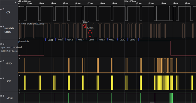

我使用 CC1101来解码 NRZ 433.92MHz 数据速率9600bps。 并通过 GDO0输出原始数据、并通过 GDO2输出同步字接收指示以中断 MCU。 现在、SPI 在第五个字节插入1位"1"时出现问题、导致后续数据不正确。 有人可以帮我解决这个问题吗? 提前感谢您。 初始数据和信号如下。

    如果您的 SPI 符合规格。 SPI 不会在任何位置“插入”任何位。
    您在 SPI 上读取的是 RX FIFO 中存在的内容。
    您在 GDO0上监视的数据是原始数据、与处理后进入 FIFO 的数据不一定相同。
    您从发送器传输的数据是什么?
    您将对讲机配置为可变数据包长度模式、从 FIFO 读取的第一个字节为0xD1 (209)、但您没有接收209个字节。

    我没有用于 CC1101的评估板。 我的项目仅接收、发送来自 TPMS。 我很困惑、为什么原始数据(GDO0)是来自 TPMS 的正确数据。 我的数据包长度为第五个字节、而不是第一个字节。 我花了很多天时间才找到解决方案、但问题仍然存在。 在第五个字节、每个数据包都是错误的。 (我的数据包是:0xD1、0x47、0x43、0x57、0x04、 0x53、0xc7、0x20、0x92)

    你(们)好
    由于我没有与您相同的发送器、因此我只能使用 CC1101作为发送器来测试它。
    由于我不知道您在代码中执行的操作、因此很难给出建议、但问题可能是您何时读取 RX FIFO 造成的。
    由于您在第一个字节中没有长度信息、并且无法让无线电自行确定长度、因此您需要在接收时读取 RX FIFO、并且可能存在与此相关的时序问题。
    例如、当您尝试读取 FIFO 时、您是否始终知道其中有数据?
    要确保对讲机正常工作、您可以尝试以下操作:
    将 CC1101配置为固定数据包长度模式、并将数据包长度设置为9:
    选通 SRX 并等待 GDOx 上的下降中断、其中 IOCFGx = 0x06
    从 RX FIFO 读取9个字节。
    在这种情况下、您在对讲机退出 RX 模式之前未读取数据包、而从 RX FIFO 读取的是对讲机接收到的数据。
    在这种情况下、如果您得到的数据包正确、但在接收期间读取 FIFO 时却不正确、那么您的问题可能与在数据正确输入到 FIFO 之前尝试读取 FIFO 有关
    假设您的长度字节永远不会大于27。 例如、您可以将 FIFO 阈值设置为32、并等待32个字节已输入到 FIFO (对讲机应使用无限数据包长度模式)。
    然后、您读取 FIFO 的前5个字节以获取长度、然后读取数据包的其余部分。

    您是否重新编写了代码以等待收到完整数据包、并且仍然在数据包中始终出现相同的位错误?
    您是否有多个电路板、以便您可以在一个电路板上制作一些 TX 代码并传输相同的数据包、然后测试接收器代码以查看是否一切正常?
    这样、您就可以验证您的软件是否正确、而是专注于 TPMS 和 CC1101之间可能存在的射频参数差异。

    是的、我重新编写代码以等待接收到完整的数据包、并且仍然在数据包中得到相同的位错误。  如果我将 DEVIATN 寄存器从0x50 t0 0x40更改为 错误位看起来是正确的、但是接收率只有大约30%。 我的项目是315MHz/433MHz。 可以使用 CC1101EMK868-915的电路板吗? 或者我应该购买另一种型号吗?
