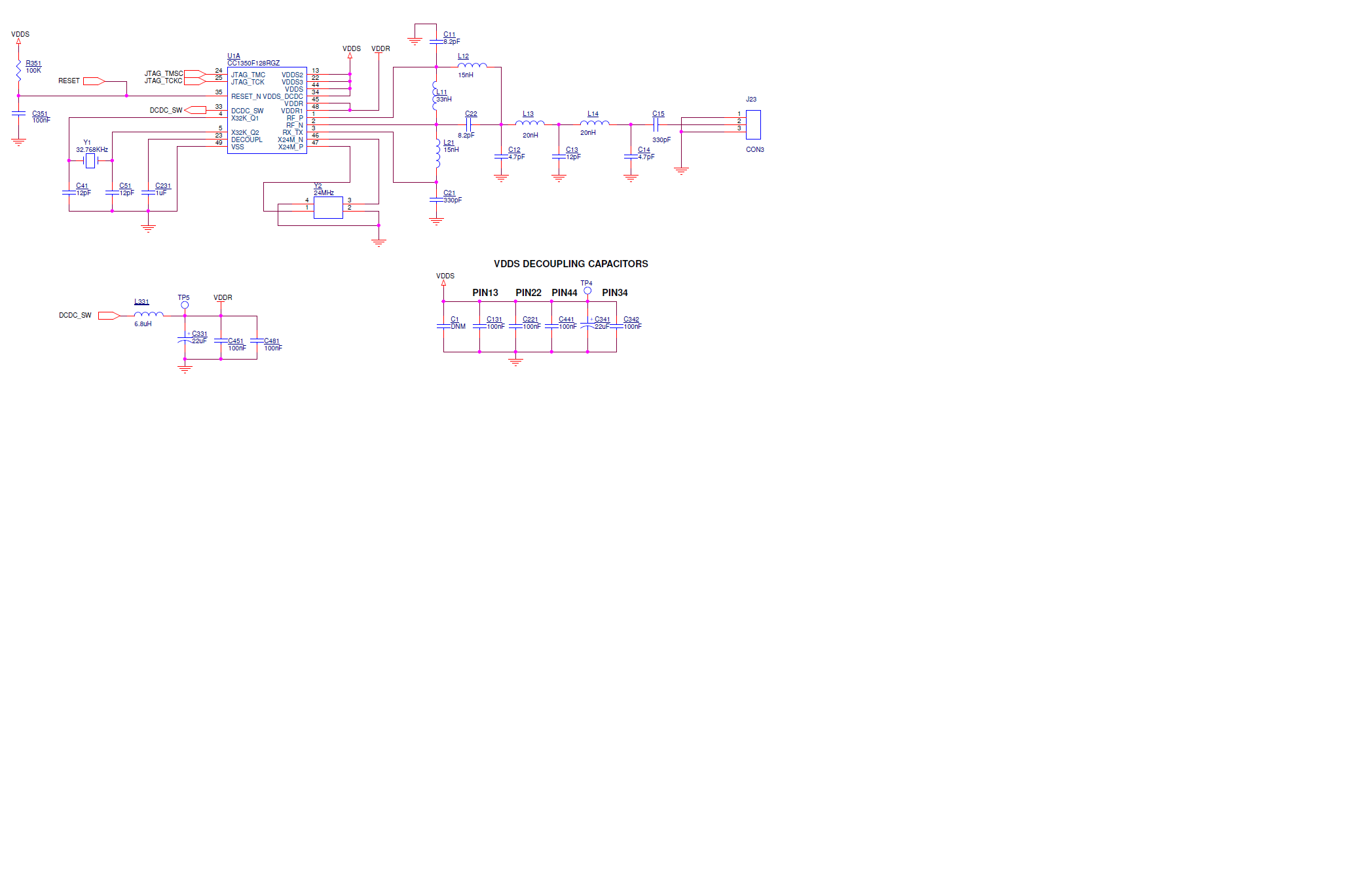

       我们设计了自己的 CC1350设计板、在射频部分、我们参考了 TI CC1350光绘文件、
       在测试时、我们面临射频部分的问题、但我们没有获得足够的范围、也没有问题
      电源或任何其他电路、由于我们现在不使用它、因此我们将从为定制板提供3.3V 电源
      CC1350 Launchpad 且我们仅测试我们定制板的射频部分。
      我们使用的是433MHz、我们在射频 Studio 软件上使用它。
      当我们在射频 Studio 上的 Launchpad 上进行测试时、RSSI 显示为50;当我们在射频 Studio 上的定制板上进行测试时、RSSI 显示为95、
        RSSI 是否是相同的问题?
    RSSI 是否是相同的问题?

    您好、Julie、
    您能否共享定制板的原理图?
    请查看此应用程序。 注: www.ti.com/.../swra603.pdf
    Simon
    谢谢 Julie。 原理图看起来正常。 如果 仍有问题、请在 www.ti.com/.../swra603.pdf 中执行步骤1-5并将结果发布到此处。
    Simon
    我已经介绍了"续航里程"文档、
    请告诉我、根据文档中的规定、我应该如何测量天线点的灵敏度和 TX 功率。
    您需要在原理图中的 J23处连接半刚性同轴电缆、在 Smart RF Studio 的 TX 中设置 CC1310 (或对电路板进行预编程)、并连接到频谱分析仪以测量输出功率。 提供的文档中也对此进行了说明。 有关灵敏度测量、请参阅文档。
