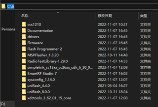

我分别使用 SmartRF Studio 7和 RadioTestLibrary-1.29.0测试了"Continuous TX"。 我可以确认线路连接正常、因为我可以正常使用 SmartRF Studio 7进行"连续 TX"测试。 左下角的图像是我使用 SmartRF Studio 7进行测试的图像、这显然是可以的。 右侧是我目前安装的所有 TI 软件。 这包括 CCS (ccs1210)和 SDK (simplelink_cc13xx_cc26xx_sdk_6_30_00_84)、但每次运行"启动连续 TX"测试时、我都会看到"读取 TX 器件命令设置失败!"

    感谢您的回答。 我直接通过 SmartRF Studio 安装了 RadioTestLibrary-1.29.0、而无需更改任何内容。 然后、在"RadioTestLibrary-1.29.0"的 Bin 文件中、打开"radio_test_lib_app_ex.exe"并执行"Cont.TX"。 我尝试将默认设置更改为"setting_tc754.xml"并再次测试。 它似乎也没有任何效果。 对于 XDS110的 ID、我在 SmartRF Studio 中看到"XDS device ID=69071039"、如下所示。
