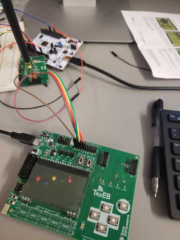

如果可能、我尝试在外部将 trxeb MCU 与 CC1200EM 连接、而不是尽可能使用 P1和 P2电源轨。 由于 TrxEB 上没有 VDD 选项、我还将 EM 上的 VDD 连接到外部 MCU。 有人能否验证这是否可行,因为 SmartRF 表示看不到 CC1200EM。 在下图中可以看到我的连接。
    CC1120 EM 上的连接行有一个缺点、即 RESET_N 信号未路由出去。 您必须检查 EB 的布局、并将焊锡焊接在用于复位的导线上。 如果不是、这将是浮动的、您将无法连接到 EM。
    我在另一个线程上看到了类似的解决方案、我将 RESET_N 与 VDD 连接、但我仍然无法获得 SmartRF 来查看 EM。
    从图中看、TRXEB、EM 和白板是否共享接地(因为您是从 HITE 板为 EM 供电)有点困难
    我假设您已根据您在该主题上的其他帖子解决了此问题。
    是的、我可以将 EM 与 TRXEB 板连接、但当我查看芯片信息时、它会看到 CC1200芯片、但 XOSC 频率为0MHZ、因此无法发送或接收任何数据包。
