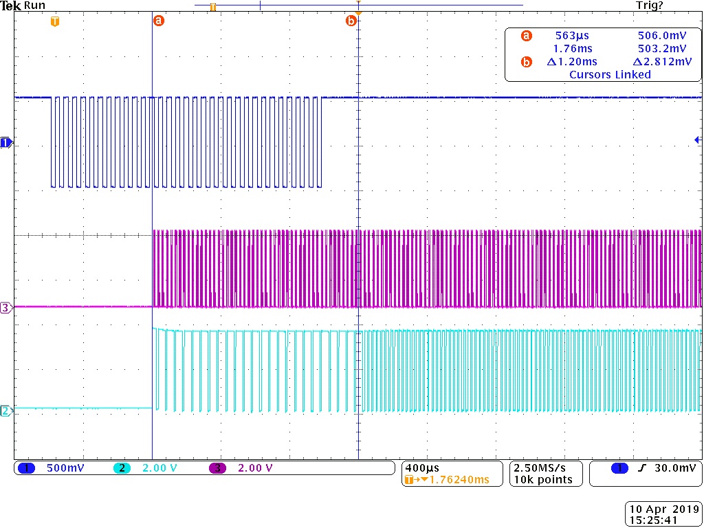

我尝试在数据输出为同步串行的情况下执行4FSK 数据包模式解调。
参数为:BW 52KHz、符号速率40KSPS、无 CRC、无 FEC、2字节前导码、 2字节同步、2字节数据包长度。  主振荡器40MHz。
使用下面的配置和64符号突发、数据将在从空闲切换到 RX 后的第一个突发上开始输出、但从不停止。
Pkt_SYNC_TXRX:在开关到 RX 上变为高电平、之后始终为高电平。
PQT_REPEDET:在初始突发后、7个符号的脉冲为高电平。
PQT_VALID:始终为高电平、空闲或 RX。
我的预期是每个调制突发输出2字节的数据。
我是否设置错误?  我是否需要查看其他寄存器设置?
请提供任何帮助。
Randy

以下器件的示波器捕获:顶部调制、中间 serial_CLK、底部 serial_RX

    由 RFEND_CFG1中的 RXOFF_MODE 设置引起。  设置 RXOFF_MODE=RX、现在接收多个数据包
    同步串行模式
    正确的行为是在初始同步后开始输出数据、并继续直到周期变为空闲、然后再执行 RX
    数据包长度不会影响此行为。
