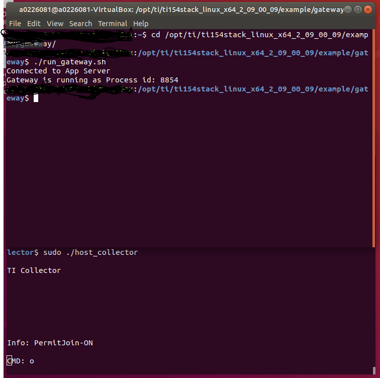

    您好、Nicolas、
    尝试在连接 CoP 的情况下运行收集器应用程序。 这应该可以让您使用 CMD 线路。
    我已经对它进行了测试

    您好 AB、
    CoP 已连接...

    您好、Nicolas、
    嗯... 非常奇怪。 您能否尝试运行 make clean、然后检查这是否解决了问题...
    我无法在我的结尾重复您的问题
