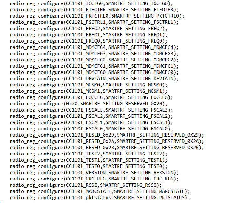

    您是否使用我们的电路板进行测试、或者您是否制作了自己的电路板?
    不、这是我自己制作的电路板。
    您正在使用哪些寄存器设置?

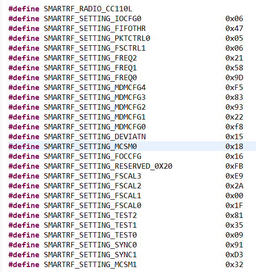

    我正在使用 Smart RF Studio 进行此操作、下面是设置。

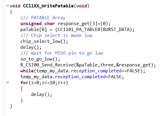

    第4点、我在 PA 表中写下、如最后一幅图像中所示。

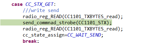

    另一个问题是发送 STX 命令 storbe 为什么它保持在 SFSTXON 模式为什么它不处于传输模式?
    您好、Siri、
    我尝试在发送 FIFO 中写入8个数据 、TXBYTES 命令也是如此、如下所示。
    现在我向它发出 STX 选通、我得到以下响应。
    我得到的是 SFSTXON 作为响应,所以我为什么 即使在提供 STX 选通脉冲并且我的 TX -FIFO 已经填满之后它也不会进入发送模式?
    您的图解或对讲机的行为方式没有任何问题。
    您向 TX FIFO 写入8个字节、当您读回 TXBYTES 寄存器时、MISO 行显示0x08。
    您的器件处于 SFSTXON 状态、您发送 STX 选通(0x35)。 然后 MISO 线路报告0x3F、这意味着 CHIP_RDYn 为低电平、STATE 为011b (FSTXON)并且 TX FIFO 中有超过15个空闲字节。
    在 MOSI 线路上发送完整命令(全部8位)之前、STX 选通命令不会执行、因此您回读的状态不会显示010B (TX)。 如果要读回 TX 状态、可以在 STX 选通之后发送多个 SNOP 命令、并查看状态如何更改为 TX (010b)、然后最终更改为空闲(000b)。
    Siri

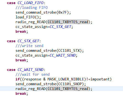

    案例 CC_STX:
    ///写入发送
    SEND_commnad_STROBE (CC1101_STX);
    操作
    SEND_commnad_STROBE (CC1101_SNOP);
    }while (((RESPONSE & MASK_LOWER_N半 字节)!=0x20);
    中断;
    还可以吗?????????

    首先、您的设置显示的数据速率为1.2kbps、这意味着从发送选通脉冲开始需要53ms 以上的时间(STX 直到 GDO0信号变为高电平)。
    GDO 信号应配置为 IOCFG0 = 0x06。
    此外、您应该将 TXOFF_MODE 设置为 IDLE 而不是 TX (正如您在设置中所做的那样)。

    RADIO_REG_READ (CC1101_TXBYTES_READ);
    cc_state_assign=cc_stx_get;
    中断;

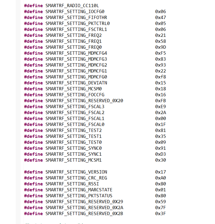

    我在这里附加 了我已导入的整个代码和 Smart RF Studio 设置
    这是我的代码 file.e2e.ti.com/.../2235.r_5F00_main.c
    请查看并提供您宝贵的反馈、以便我可以改进我现在遗漏的内容。
    此外、我还在此处附加 了设置文件的快照
    这里是我通过代码发送的内容
    请提供您的反馈
    Vishal

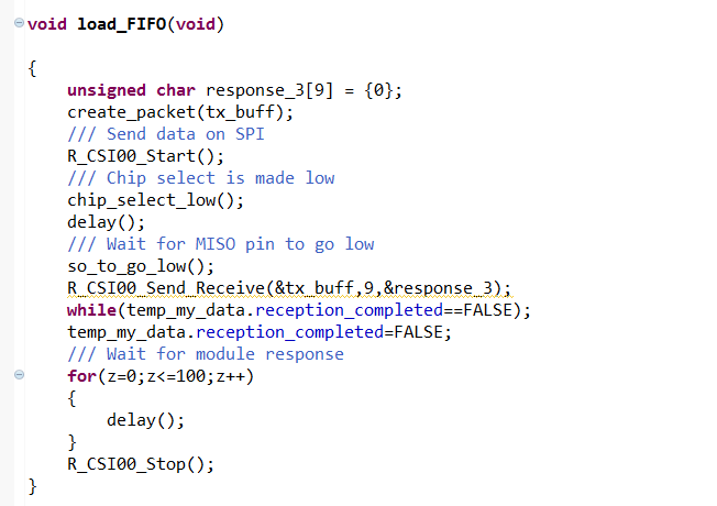

    我已经完成了您在前面的对话中所说的内容。 下面是我的代码的步骤快照。 用于 FIFO 写入
    load_FIFO ();
    中断;
    加载 FIFO 功能如下所示
    创建数据包
    在上述情况下、PATLEN=8、缓冲区大小为9、包括当我尝试读回与我得到的响应相同的地址时的地址。
    CH1.clock CH2.MOSI  CH3.MISO CH4.CH4.芯片选择
     我得到的 MISO =0x08 ..意味 着我尝试写入的内容实际上在 TXFIFO 中.. 现在 我正在执行以下操作
    提供 STX 命令、然后我得到了后续响应
    在发出 STX 时、芯片处于 SFTXON 模式、但现在当我在发出 STX 后再次发送读通信时、我得到了以下结果
    在 STX 之后发出读取命令时、我不明白为什么它会进入 TXFIFO_UNDEFLOW 模式、而在 STX 之前、它会为我提供正确的响应。

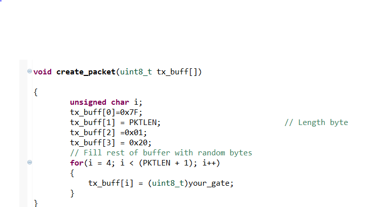

    您未将正确的字节数写入 FIFO (您的有效载荷长度与您的长度字节不对应:
    void create_packet (uint8_t TX_buff [])
    unsigned char i;
    TX_buff [0]= 0x7F;
    TX_buff [1]= PKTLEN;
    TX_buff [2]= 0x01;
    TX_buff [3]= 0x20;
    //用随机字节填充缓冲区的其余部分
    对于(i = 4;i <(PKTLEN + 1);i++)
    TX_buff [i]=(uint8_t)您的_gate;
    上面的代码将为您提供如下所示的 TX_buff:
    0:0x7f // TX FIFO 的地址
    1:0x08 //长度字节(告知对讲机还有8个有效载荷字节)
    2:0x01 //有效载荷字节1
    3:0x20 //有效载荷字节2
    4:Rand //有效载荷字节3
    5:Rand //有效载荷字节4
    6:Rand //有效载荷字节5
    7:Rand //有效载荷字节6
    8:Rand //有效载荷字节7
    使用长度字节8、然后只向 TX FIFO 再写入7个字节。 长度字节告诉对讲机长度字节之后有多少字节。
    当使用长度字节8时、需要向 TX FIFO 写入总共9个字节(TXBYTES 应该显示9)。 TX_buff [0]中的0x7F 不会写入 FIFO (这是 FIFO 地址)。
    Siri

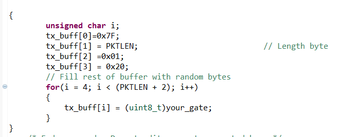

    感谢 Siri 的回复、
    以上代码正常???
    Siri、您好、在更改代码后、我在 CH3.MOSI 上得到了后续响应、这是我在第一次读取后得到的结果、下面是读取序列和波形。
    这显示我已在 FIFO 中写入9个字节。 现在、我发出 STX 命令、然后再次发出读取命令、它将我显示如下所示为响应。
    如 图所示、当  我在 STX 之后立即读取数据、然后在我发出 SNOP 命令后、它 显示为理想模式时、仍然高于 CH3.MOSI。

    毫无疑问、我将编写 PA 表、如下所示、请提供您的建议、说明我是否使用 GFSK 调制。
    还可以吗?

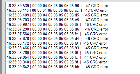

    您好、Siri、
    现在、我能够接收到数据包、但我收到 CRC 错误。
    Vishal。
    要与 SmartRF Studio 通信、您必须找到要使用的设置(SmartRF Studio9中的默认设置之一。 然后、您应该使用代码导出功能将这些设置复制到代码中。 默认情况下、Studio 是使用可变数据包长度模式。
    从上面的 Studio 图中可以看出、您在 Studio 中使用固定的数据包长度、并且为每个数据包接收9个字节(PKTLEN = 9)?
    Siri
    Siri 我无法理解我正在发送数据和正在接收的正确数据、但它仍然显示 CRC 错误、可能的原因是什么?
    我无法理解 SIRI、我在代码中指定了可变数据包长度、这与我从 Smart RF Studio 寄存器导出中导入的数据包长度相同。
    您好、Siri

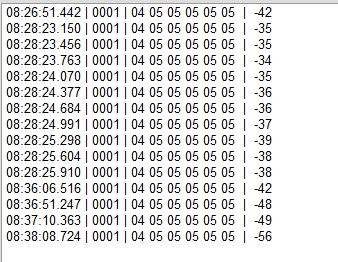

    现在、我可以通过发送器接收正确的数据包。感谢您的所有支持和文档。在这里、我附加了正确的数据包快照、我将问题标记为已解决、并在该快照下面指出一些已解决问题的内容
    1.首先,我的数据包格式错误,当您建议 正确的格式 时,当我回读时,我能够读回正确的数据。
    2.我写的 PA 表不正确,这也是我根据功率要求修改 PA 表的第一个地址,然后修改了两个数据字节。
    3. 每次传输时的电流增加、然后在数据传输后恢复到标称值这 表明我的发送器正在传输、但 CC 调试器未接收到。
    当我使用 CC 调试器作为发送器并尝试在 MSP-SA430-sub 1GHz 上绘制频率图时、我发现它以867Mhz 的频率进行传输。 当我使用发送器时,我在 MSP-SA430频谱分析仪上发现它以867.20 MHz 的频率进行传输。 我所做的是867.20-867.0 =0.20Mhz,我已经从867-0.20=866.70Mhz 中减去了这个值。这个 Smart RF Studio 866.70的寄存器设置我已经转储到我的代码中,所以我的频谱从867.20移动到8670.MHz,这样我就能够在接收端接收数据包
    再次感谢您的支持
