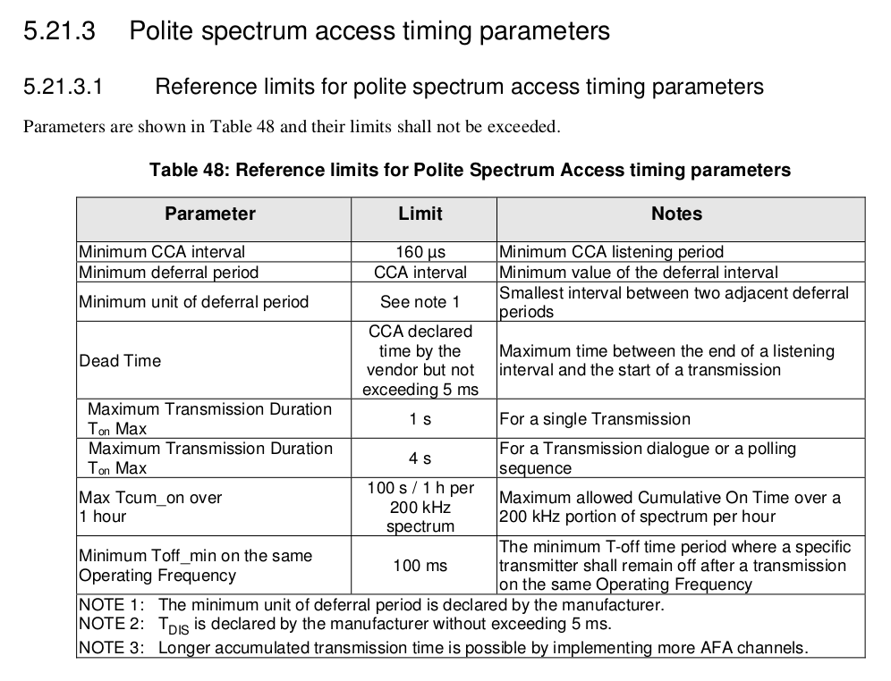

我们的产品中使用了带 TIMAC 的 CC1310。
通过 CE 认证时、实验室询问了 ETSI EN 300 220-1标准的以下参数:
问题在于文档、wiki 或代码中没有任何参数。
对于信标模式和非信标模式、我们希望默认设置 TIMAC 时上表中每个参数的值。

    感谢您的回答。
    我们使用 simplelink_cc13x0_sdk_3_10_00_11 SDK。
    我还确信该堆栈满足 ETSI EN 300 220标准、但认证实验室需要这些时序。
    您是否使用 SDK 中的示例(例如收集器、传感器等)?
    我们基于 SDK 示例中的 sensor_CC1310_LAUNCHXL_tirtos_ccs 和 collector_CC1310_LAUNCHXL_tirtos_ccs 开发了固件。
    除了在3、通道和安全密钥上选择的 PHY 外、无线电配置与原始配置相同。
    我们在非信标模式下有一个产品、如示例所示、但在信标模式下也有另一个产品(无关)(BO = 8、SO = 8)。
    这就是我们希望这两种模式的时序的原因。
    使用 APIMAC_STD_ETSI_863_PHY_3时、CCA 间隔为5ms。
    死区时间最大值为3.284us。
    一些参数取决于应用。
    您的应用程序发送的数据包的最大长度是多少?
    这将决定最大传输导通时间(请参阅 用户指南中的数据速率)。
    您的应用发送数据包的频率如何?
    这将决定最小传输关闭时间。
    感谢您的回答。
    请告诉我计算的值是否合理。
    -相同工作频率下的最小 Toff_min:
    -产品 A:5000ms //非信标模式。 变速器后的抑制定时器值。
    -产品 B:6000ms //信标模式。 表示信标之间的时间。
    -最大传输持续时间 TON_max:
    (MAC 报头+有效载荷+ MAC 报尾)* 8/bitrate
    -产品 A:(11 + 1 + 2)* 8 / 50000 = 2.24ms
    -产品 B:(11 + 64 + 2)* 8 / 50000 = 12.32ms
    -最大传输持续时间 Ton 最大值:
    (每小时的 num 秒/ TOFF_MIN、以秒为单位)* TON_max
    -产品 A:(3600 / 5)* 2.24 = 1612.8ms
    -产品 B:(3600 / 6)* 12.32 = 7392ms
    我仍然不知道延迟周期的最小值。
    根据表、延迟周期的最小值等于 CCA 间隔(在这种情况下为5ms)。
    我仍在调查"最短延迟期限"。
    您的计算似乎可以。 您是否每小时最多发送1个数据包? 否则、可能会修改传输持续时间(例如2.24ms * max_packet_per_hour)。
    感谢 您提供延迟周期值。
    最大传输持续时间 TON_max 适用于单次传输。
    我在上一篇帖子中的第三次计算被错误命名。 它是1小时内的最大 Tcum 打开参数。
    我采用最坏的情况、即产品每次都能发送数据。
    在这种情况下、您的计算对我来说很有意义。
    经过进一步调查,我计算出默认示例中“延迟周期的最小单位”为280 μ s,使用。
    (这将是(2^为-1)* unit_backoff_time 的最小值。 在这些示例中,be 的最小值为 CONFIG_MIN_BE=3,而 unit_backoff_time 为40 μ s,因此您有(2^3 - 1)*40usec =280usec。)
    感谢您的回答和时间。
