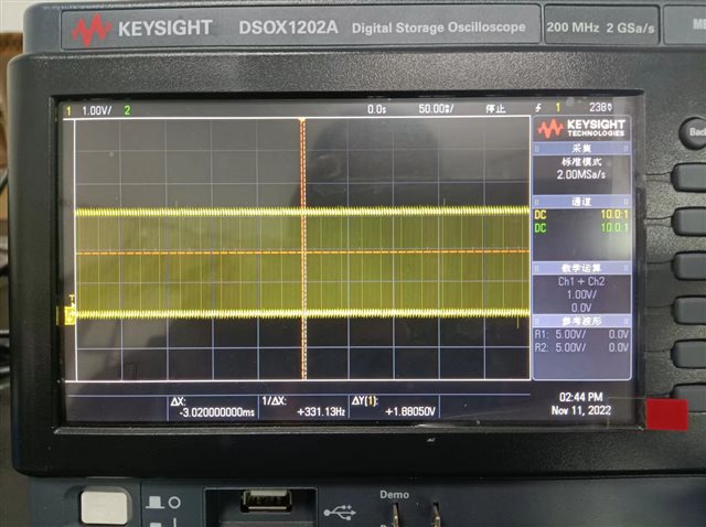

我使用的模式是同步串行模式:9600bps 的无线波特率可以正常传输、但19200bps 的无线波特率只能由 RX 传输、TX 不正确。 我使用示波器测量 TX_ RX_ CLK 波形、发现速率波形不正确、TX_数据波形也错误我的配置 IOCFG3=0x08、IOCFG2=0x09、IOCFG1=0XB0、IOCFG0=0X309600bps 和19200bps 开关是符号_速率1/2/3与频率偏移不同。 其他所有内容都是相同的。 谢谢你。
James
    此帖子包含的信息不足。 您应该可以重新创建所看到的内容、而无需后续问题。
    - 在这种情况下,IOCFG 设置不相关。
    -请以表格形式提供两种情况的寄存器设置
    -请提供示波器测量值

    您好、TheGhostOf:
       TRx_CLK 为330k、 TX_DATA 无数据
