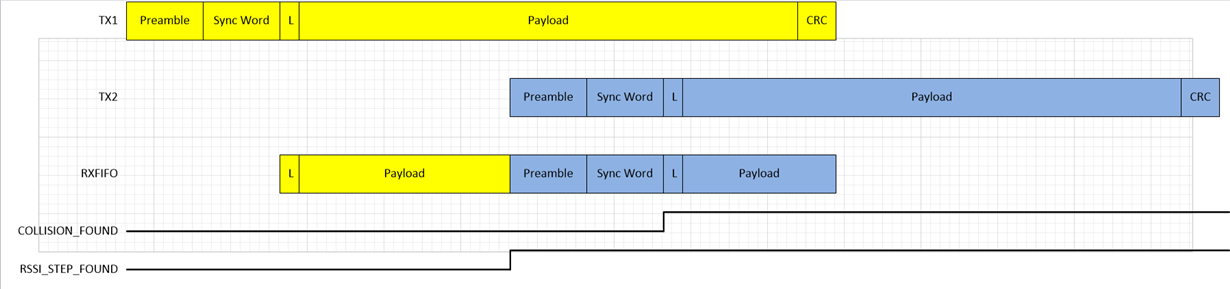

    如果您接收到有效的同步字(从、比如 TX1)、对讲机将开始填充 RX FIFO、并使用长度字段(可变数据包长度)或 PKTLEN 寄存器(固定数据包长度)指示的字节数量。
    如果启用了碰撞检测、对讲机将继续查找同步、即使您已开始填充 FIFO。

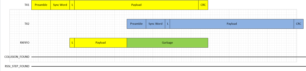

    如果您正在接收数据包、而另一个发送器(TX2)发送数据包、则可能会发生两种情况。
    1) 1)两个数据包相互干扰。 来自 TX2的数据将破坏您从 TX1接收的数据、并且您的数据包中将出现 CRC 错误。 很可能 FIFO 开头的数据正常(来自 TX1、但在 TX2开始发送后、数据将仅为垃圾)。 您将会发生冲突、因为来自 TX1的数据将来自 TX2的同步字路由、因此您不会检测到它
    2) 2)来自 TX2的数据比来自 TX1的数据强得多。 在这种情况下、RX FIFO 中的数据将首先是来自 TX1的数据、在 TX2开始发送后、RXFIFO 中的数据将是来自 TX2的数据(包括前导码和 SYNC)。 CRC 仍将失败、但会将 collision_found 置为有效:
    找到的冲突不会向您提供任何其他信息,而是在您接收数据包的过程中告诉您是否找到了同步字。

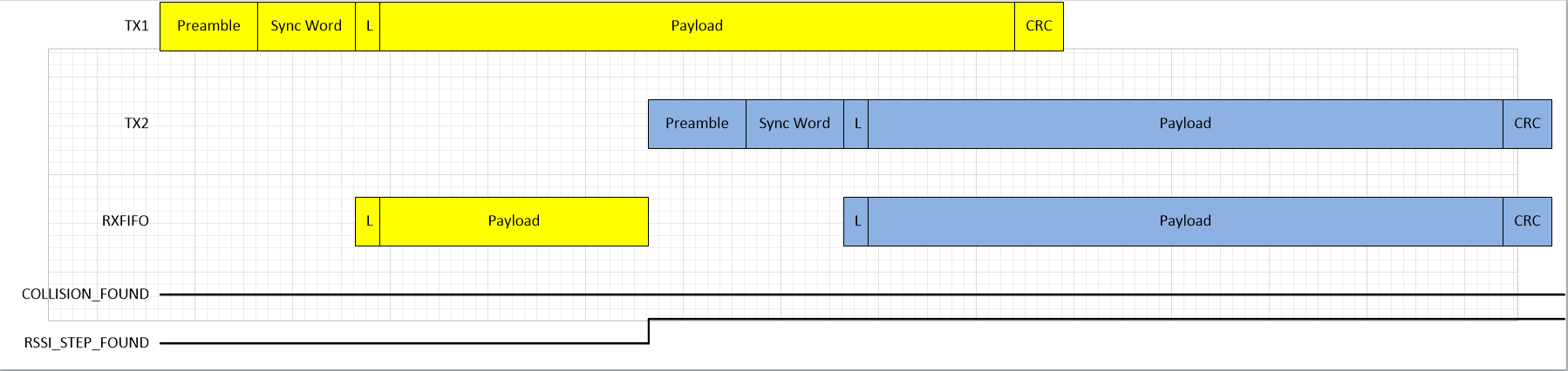

    如果您希望在上述情况下能够接收来自 TX2的数据(TX2发送比 TX1强得多的信号、您可以尝试使用 RSSI_STEP_FOUND 信号。
    当 RSSI 增加3或6 db 时、此信号被置为有效。 该信号必须用作 MCU 的中断、以便您可以读取 NUM_RXBYTES 以确定 FIFO 中来自 TX1数据包的字节数量、然后发送 SRX 选通以重新启动 RX、从而能够接收新数据包(TX2)
    我不确定3dB 或6dB 的阶跃是否足以接收新数据包而不会出现错误、因此另一种方法是使用 CS 信号、如用户指南的第6.10.1节(基于 RSSI 的检测)中所述
