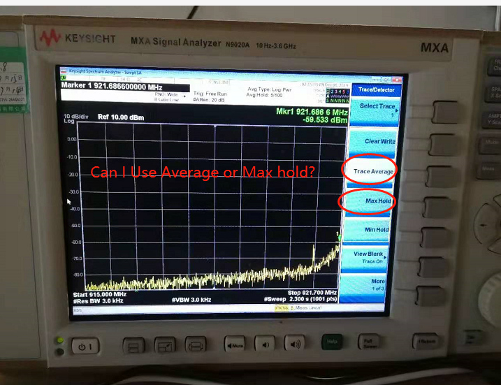

客户目前正在开发一款频率为922MHz 的产品。 根据官方915MHz 参考电路、TELEC 认证无法通过。 故障项是超过标准的0.3M 杂散中心频率。 是否有可参考的920M 频率电路?

    测试标准和结果、如 documentatione2e.ti.com/.../X.2-_5A86DF624267E26C1030_TI-_A854E28B_-191121_1130_.pdf
    如果在标准测试中失败、则需要使用 TEC 中描述的替代方法进行测试。 他们是否采用了替代方法进行测试?
    我还观察到他们使用了100KHz 的 RBW。 根据标准、需要使用 RBW = 3KHz。 请参阅以下内容
    在测量载波振幅或接近载波的杂散发射振幅时、频谱分析仪设置应如下
    频率:中心频率载波或杂散发射频率(搜索频率)
    扫描频带载波:200kHz*n
    (单位通道宽度为200kHz 时)
    载波:100kHz*n
    (单位通道宽度为100kHz 时)
    杂散发射:100kHz
    分辨率带宽:3kHz
    视频带宽:几乎等于分辨率带宽
    Y 轴刻度10dB/Div
    输入电平:发送信号的振幅应约为混频器线性区域的最大值
    扫描时间:保证测量精度的最短时间。 但是、对于突发信号、持续时间应等于或大于一个突发。
    数据点:400或更多(例如1001点)
    扫描模式:连续(直到波形稳定)
    检测模式:正峰值
    显示模式:最大保持
    如果仍然出现故障、则在降低数据速率和/或 Tx 功率时可能需要考虑。

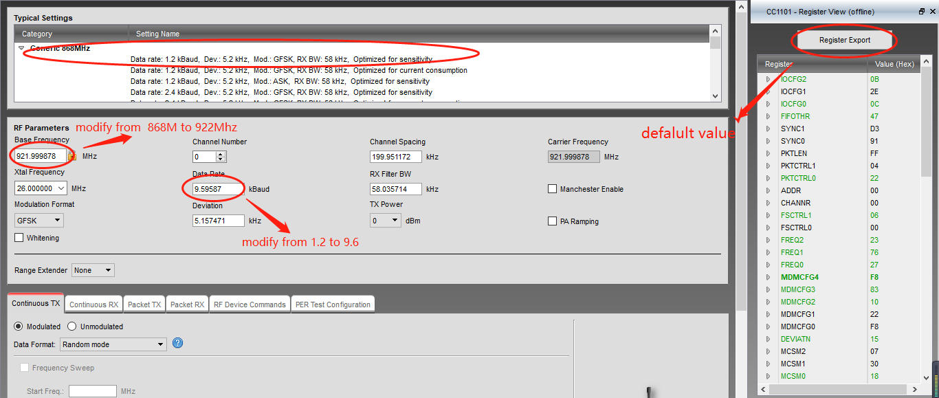

    如下图所示、我是否可以通过修改寄存器来减少杂散?
    您是否使用 SmartRF Studio 中的设置?

    1) 1) 我正在使用 SmartRF Studio 7.2.15.0中的设置

    当您使用9.6KBaud 时,我建议以“数据速率:10kBaud,开发:19KHz,模块:GFSK,RX BW: 100kHz、灵敏度优化"、然后将频率更改为所需的频率(922MHz)、将数据速率更改为9.6KBaud、然后导出并使用寄存器设置。 使用新的寄存器设置重新测试、并告知我们结果。

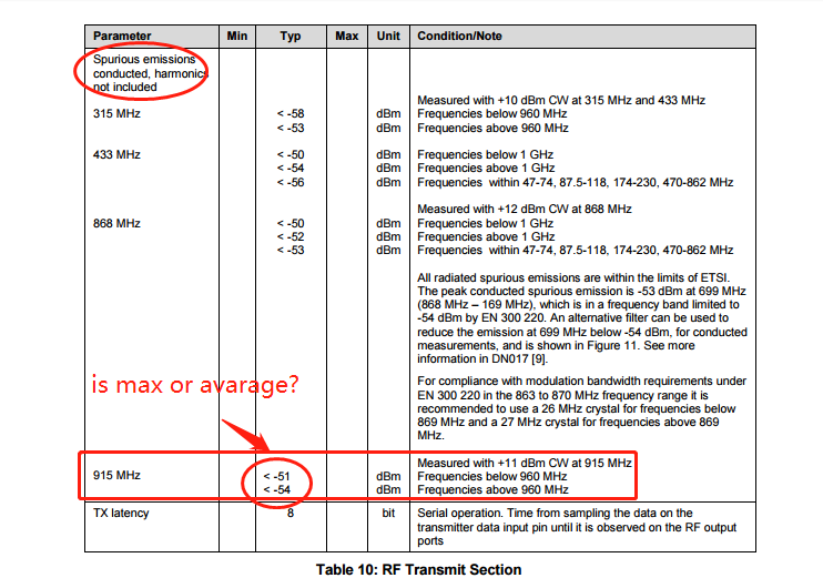

    我有疑问!
      TI CC1101 数据表第17页中的"关于4.3射频传输"部分
