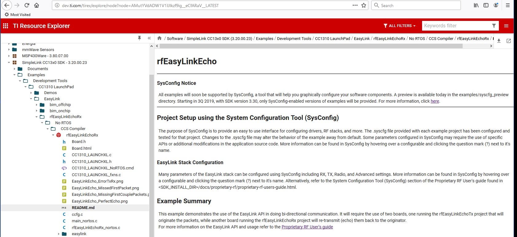

我看到 Simplelink 3.3完全转向 SysConfig。 我即将开始一个项目、并希望使用 SysConfig。 是否有发布日期? 如果它已发布、则在我通过 Web 转到 Resource Explorer 时不会显示它。
    您好、Keith、
    我们发布了具有完全 SysConfig 支持的3.30 SDK。
    您应该在 TI Resource Explorer 中的"Software>SimpleLink CC13x2 26x2 SDK - 3.30.00.03"下看到它。
    以下是 SDK 下载的直接链接: http://www.ti.com/tool/SIMPLELINK-CC13X2-26X2-SDK
    但我使用的是 CC1310、而不是 CC1312。
    很抱歉、我误读了您的帖子。 感谢您的纠正!
    遗憾的是 、CC13x0和 CC26x0器件不会使用 SysConfig
    然后、您应该在示例中更改自述文件。
    感谢您将此事提请我注意。
    我将在未来的版本中告知相应的团队纠正这一问题。
