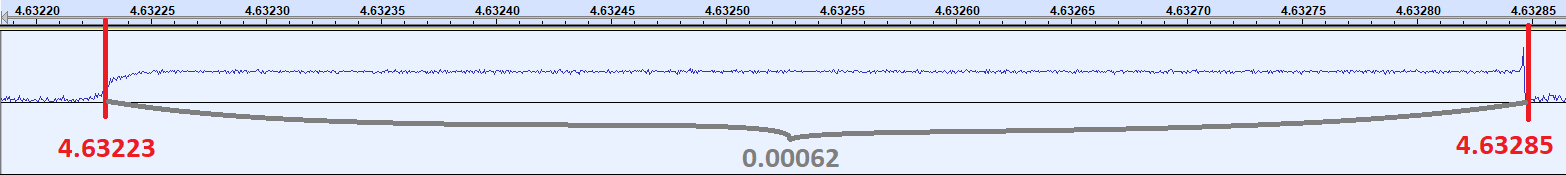

我想在 C1101中克隆以下信号:
1位的长度:
0.00062秒= 620微秒= 1613位/秒

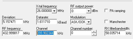

我已使用 SmartRF 对芯片进行如下配置:
(不确定数据速率是否正确)。
这是传输的最终结果:
不知道我犯了什么错误、有什么想法吗?
谢谢。

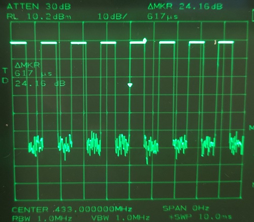

    对我来说还行 下面是我在设置为0Hz 跨度的频谱分析仪上得到的结果。 SmartRF 上的数据速率设置 = 1.6kbps
    您的 SDR 设置可能已关闭。
