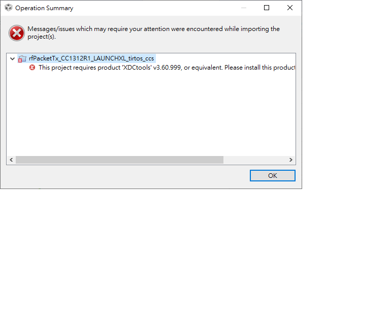

    我想我使用的是旧版本的 SDK 吗?
    因此、我转到 TI Resource Explorer 以获取新的软件示例(CC13x2R SDK 为空或 RFpacketTX 项目)
    我尝试下载这两个文件、但都成功了。
    两者都指出、我需要 XDC 3.60.99才能继续。
    但是,我已经在 CCS 中尝试了所有更新,甚至转到 XDC 网站。
    我无法获取 XDC3.60.99版本1。
    如果您能向我推荐解决方案、我将不胜感激。
    Jeff
    这听起来有点奇怪。 我安装的最新 xdctools 版本是3_60_00_24、我没有收到任何警告/错误。
    您已下载 SDK 和 CCS 的确切版本?
    您好、
    感谢你的帮助。
    我下载了一个新的 CCS v9.2、它现在运行良好。
    在我使用 CCS v8.30之前
    Jeff
