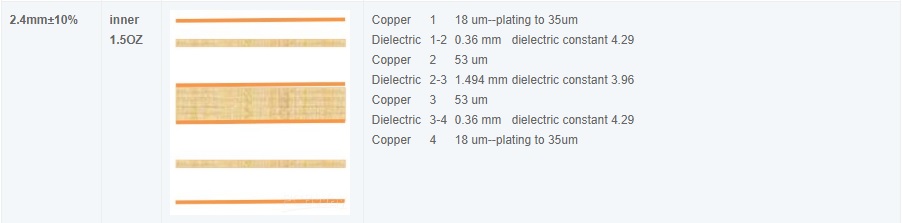

我知道  、在 LAUNCHXL-CC13-90US 的设计 中、它仅在层1和层2之间0.4mm 的 PCB 堆叠上进行了测试、但如果我使用该堆叠上的设计制造定制 PCB、它是否正常工作?
 由于 LAUNCHXL-CC13-90US 堆叠与该堆叠之间的差异仅为0.04mm、它不会对射频性能产生太大的影响? 1.5盎司的内部厚度铜也不会产生影响、对吧?
