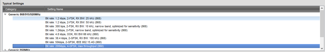

    我将从 SmartRF Studio 中的200kbps 开始、并设置 CHFILT_VALID 信号、看看您是否得到了该信号以及获得该信号的频率。
    MMH、您可能是 SmartRF Studio 中的200kHz RX 滤波器带宽、因为我们甚至无法设置200kbps、我也看不到它有多重要、因为我们无论如何都不使用解调。
    我想我会为 CC1120配置打开支持请求单、因为此用例未记录、除了 RX 滤波器 BW SmartRF Studio 对设置没有太大帮助。 还有很多其他设置需要设置(抽取等)。
    并将调制设置为2GFSK。
    噢、我看到了、现在我必须弄清楚如何设置 CHFILT_VALID
    我不理解如何设置给定的 GPIO 以在 CHFILT_VALID 上提供脉冲。 在表10中、我可以看到我应该将 GPIOx_CFG 设置为40 (0x28)、但随后还有另一个值、2表示 CHFILT_VALID、它会设置为2什么?
    当我签入 SmartRF 时、我可以看到 IOCFG0和寄存器 GPIO0_CFG、我将其设置为0x28、但我必须将其设置为0x02吗?
    这意味着该信号仅在 GPIO2上可用、因此必须设置 IOCFG2 = 0x28
    因此、我了解了使用 GPIO 配置的方法、 在本例中、CHFILT_VALID IRQ 只能在 GPIO2上发生、因此我已将 GPIO2_CFG 设置为0x28。 在 SmartRF Studio 中、我使用了配置工具(4-GFSK、200Kbps)、我将右里叶设置为868.1M、并将模式设置为连续 Rx。 生成的配置文件已添加到以下 main 所在的固件中:
