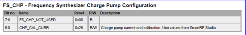

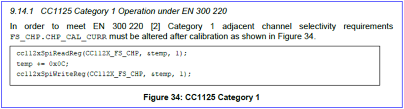

我的客户对 CC1125有一些问题、我希望能获得一些帮助。 他们正在尝试理解用户手册9.14.1中特定片段背后的理论、即相邻通道选择性以及如何通过将 FS_CHP 寄存器设置为0x0C 来增强该特性。
“这表明需要手动“超控”电荷泵自校准,以实现最佳相位噪声。
  1. 我想知道自我校准为何不是最佳的
  2. 将 FS_CHP 寄存器设置为0x0C 对电荷泵电流有何影响
  3. 如何影响 ASIC LO 相位噪声曲线。
如果您能在这方面分享任何信息、我们将不胜感激。"
    相位噪声通常有两个感兴趣区域、接近和远距离。 为了通过1类、必须降低近相位噪声、与标称设置相比。 用户指南中描述的方法是使相位噪声的形状稍有不同。 接近相位噪声降低、但该能量在频率上有所提升。 这通常不是此应用的问题、因为需要 SAW 滤波器。
    这些设置是通过试错发现的、这意味着没有理论。
