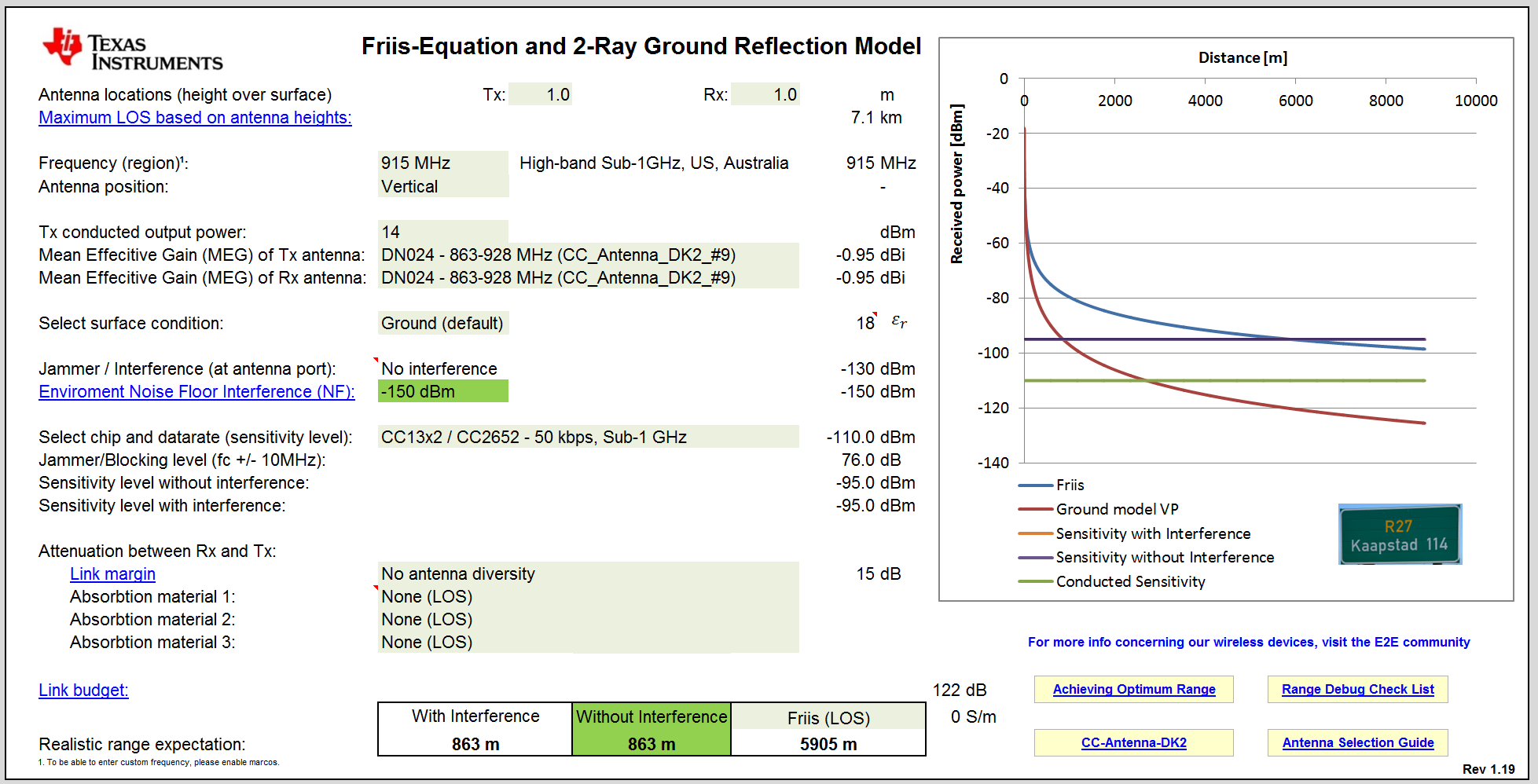

我想了解一下 Launchpad 设计的通信距离。
我可以在 CC1312R 数据表的第一页上找到以下信息
我尝试将上述信息应用于[SWSC002A]室内和室外范围估算中
使用该工具时、我有一些问题。
1.对于天线、上面的默认值为 DN024 - 863-928 MHz (CC_Antenna_DK2_#9)。
是在 LaunchPad 上使用 PCB 天线吗?
2.如何应用121dBm 或110dBm 的接收器灵敏度?
2A。 此图是否是不是单独的功率放大器、如 CC1190?
3、本底噪声似乎会影响通信范围。
对于工业应用、我应该使用哪个数字?
    1) 1)是的
    2) 2)在图中、您已将敏感度设置为等于-110。 从下拉菜单"Select chip and datarate (选择芯片和数据速率)"中、您可以选择提供要使用的灵敏度级别的组合。
    3) 3)您测量的本底噪声、您将在何处使用设备。
    再次感谢!!
    我还有几个问题。
    在数据表中、接收器的灵敏度可达-121dBm。 是否没有 CC1190等外部范围扩展器组件?
    2.我的理解是,即使灵敏度低于信号,信号也必须比本底噪声强。
    例如、如果信号为-100dB、RX 灵敏度为-120dB、但本底噪声为-80dB、则 RX 将无法工作
    这意味着使接收器更加敏感无法覆盖传输信号中的弱点。
    是这样吗?
    1) 1)是的
    2) 2)是的。 如果您的本底噪声较高、那么您是否具有非常好的灵敏度无关紧要。 信号必须比噪声源高一些 dB、才能解调接收到的信号。
