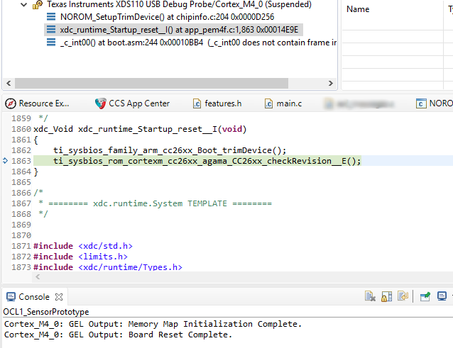

我们有一个案例、就是我们的组装电路板的一部分采用 CC1312R1 C 版本、而现在的新批次采用的是最新的 E 版本。
在 E 版本的电路板上,固件执行不会到达 main()函数(它在 C 版本中工作)。
它在  XDC_void XDC_runtime _Startup_reset__i (void) (在 app_pem4f.c 中)函数内停止(请参阅随附的屏幕截图)。
  • 由于我们有两个版本、需要同时管理这两个版本、在这种情况下、我们可以做什么?
  • 我们是否能够使用较旧的 SDK 为 C 版本编译?
如果我们可以同时安装 CCS 的 v8.3和 v9、这是可以的、但不会出现其他问题、这是可能的吗?
感谢你的帮助。
    不再支持 CC13x2和 CC26x2器件的 C 版本。 目前仅支持 E 版本。
    也就是说、E 版专用的应用程序必须构建在 SDK 2.40或后者的基础上。
