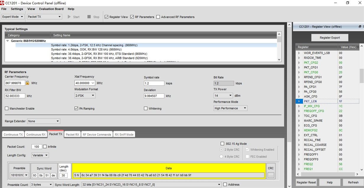

我们使用 SmartRF Studio 7生成 cfg 参数。

CC1201发送数据时射频输出、但我们使用频谱分析仪捕获了771M。
为什么无法捕捉到868M?
    771MHz 表示 VCO 未校准或硬件问题导致 VCO 使用可能的最低频率。
    您是否正在使用定制板以及代码中是否有 SCAL 或 AUTOCAL?
    谢谢。
    我们使用我们的板进行测试。
    我不使用 scal cmd。
    FS_CFG=0x12、
    我已读取(FSCAL_CTRL)0x2f8d =0,、表示 超出 cc1201?的锁定范围
    请您给我一些建议吗?
    -查看示例:
    感谢您的回复。
    我们的代码以274A cc120x_ease_link 示例作为参考。
    我想知道 VCO 是否锁定?
    如果您在此频率上发送、则说明问题所在。
    您是否有 CCDebugger、如果有、您是否能够将 CCDebugger 连接到电路板? 通过这种方法、可以检查问题是在软件还是硬件中。
