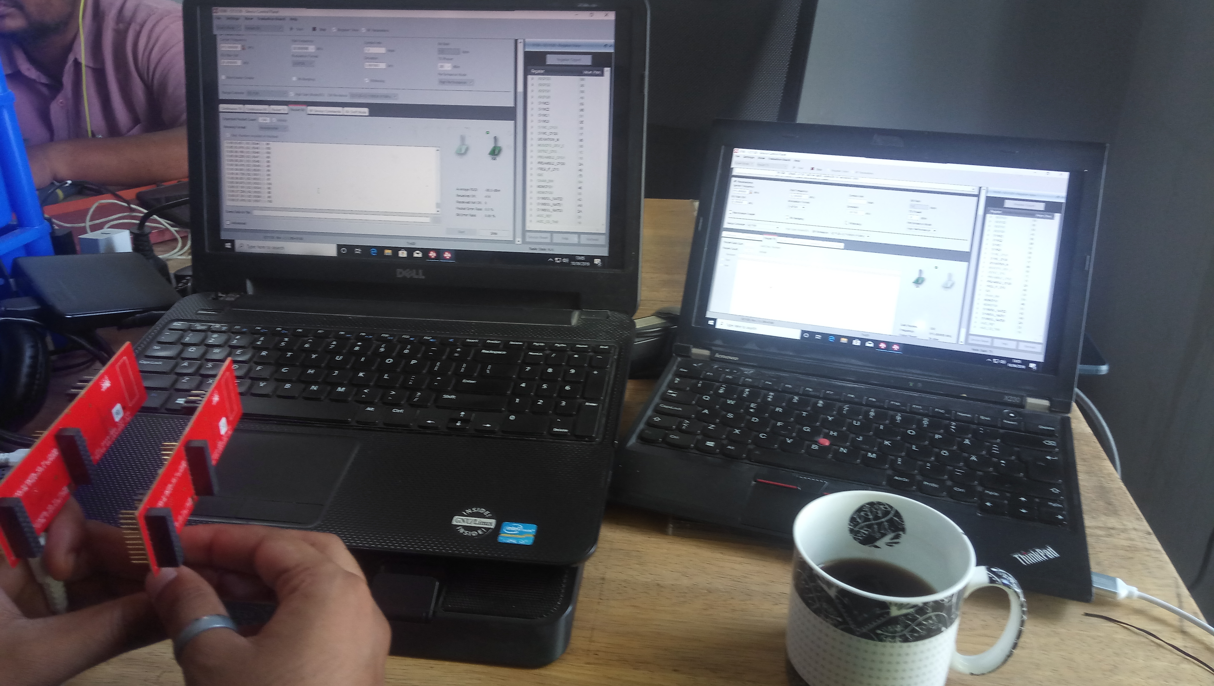

首先、我对所有射频通信通道都非常陌生。 我正在进行一个项目、我们需要在2-3公里范围内建立射频链路。 在做了一些研究后、我决定使用此硬件平台。
为了进行测试、我使用 TI 的"SmartRF Studio 7"软件控制这些评估板、以查看不同的设置组合。 仅使用这些 PCB 天线、我预计覆盖范围约为100m 至200m。
但是、就 RSSI 而言、我的性能真的很差。 极短距离的事件平均 RSSI 值为近似值 -102dBm。
我使用以下设置:
 频率:915MHz
 2. Rx BW:10kHz
 3.比特率:1.2kbps
 偏差:3.99 kHz
 5.调制方案:2-GFSK
 6. TX 功率:26 dBm
7. 范围扩展器:915MHz 模式下的 CC1190
这里是该测试的照片、这样你们就可以更好地了解测试条件。

    您是否根据 SWRA492设置了电路板上的跳线?
    请参阅 SWRA492以了解跳线位置(Tx 板上的 Tx 数据包模式和 Rx 板上的 Rx 数据包模式)。 下面是指向 SWRA492的链接。
    此外、请遵循 SmartRF Studio 上的标准设置。  在您的设置中、我观察到您使用了10kHz 的 Rx 带宽。 尝试将其提高到25KHz 或50kHz、然后重新检查。
    PM
    您好、
    因此、设置这些跳线很有帮助。
