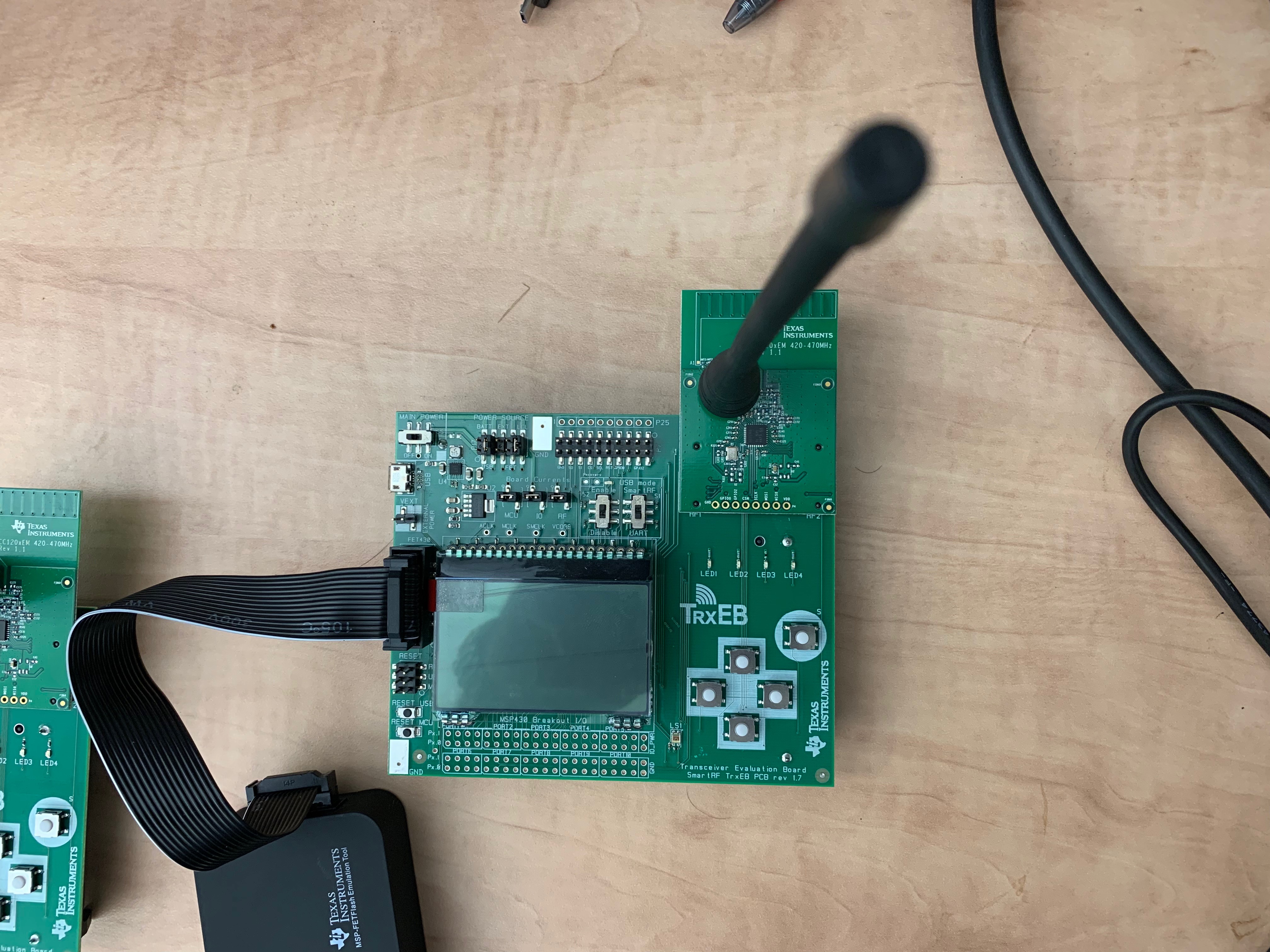

我有一个 CC1200DK。 我想使用 SmartRF Studio 7运行它、但软件(SmartRF Studio 7)无法识别我的板。 我正在使用 Windows 10并安装 Cebal 控制器设备。 您能指导我如何解决该问题吗? 提前感谢!
Saber
    当您打开 SmartRF Studio 时、这是否意味着您没有在已连接的设备列表中显示任何内容? 如果是这种情况、您能否拍摄电路板的图片以展示您如何放置跳线等
       感谢您的回复。 是的、就是这样。 请找到随附的照片。 非常感谢。

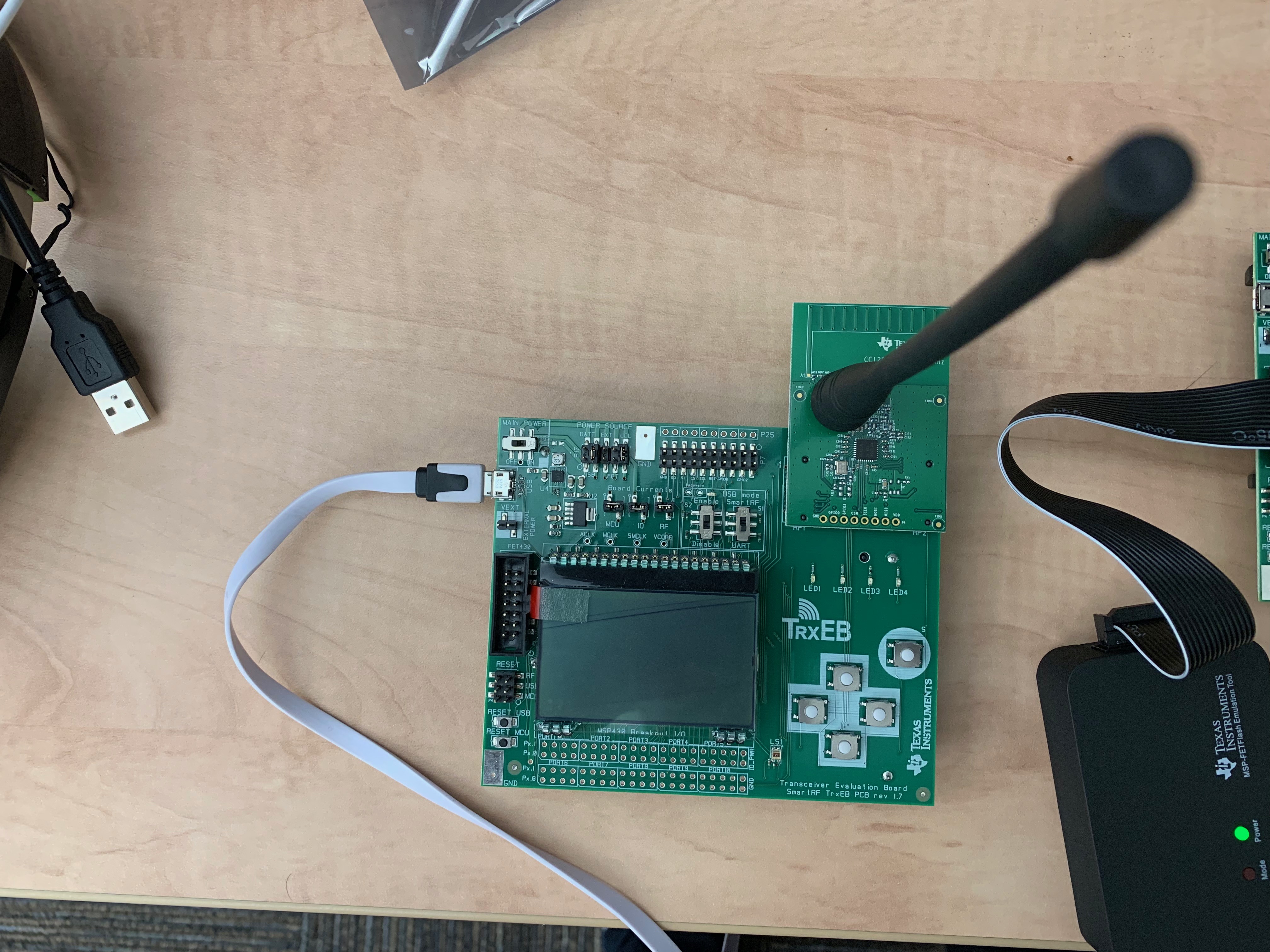

    您是否已在此开关上尝试 SmartRF 位置:
    是的、但它不起作用。
    我是否需要将具有 MSP430调试器的电路板连接到 PC、或者我可以将它们(TrxEB)直接连接到 PC?
    Saber
    您只需使用 USB 电缆连接它。 请参阅 www.farnell.com/.../1725307.pdfwww.ti.com/.../swru294a.pdf
    非常感谢!
