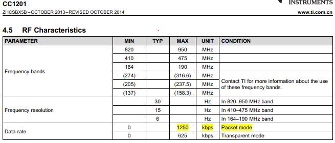

CC1201如何在2fsk 上配置625kSPS?
    我找不到使用此数据速率进行的任何测试。 您应该尝试使用与我向您发送链接的1.25 MSPS 相同的方法。 从500kbps 设置开始、并将数据速率增加到625kbps。
    可能是 FS_DIG0和 AGC_CFG2以及偏差必须进行调整、但您必须自行测试才能查看必须更改哪些内容才能获得所需的性能。
    文档 cc1201中。
    第4.5节:
    数据速率:1250kbps 表示4GFSK 最大数据速率。
    625kbps 是否意味着2fsk 最大数据速率?
    在射频 studio7软件中,2fsk 模式下的最大数据速率为500k。
    在2fsk 模式下、我无法配置超过500k 的数据速率?
    SmartRF Studio 会向您发出警告、因为500kbps 是我们测试过的最高数据速率。 由于使用4GFSK 测试了1250kbps、因此应该可以使用625kbps 2FSK、但正如前面所说的、您必须进行测试以检查性能。
