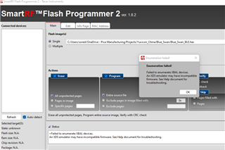

我在使用 Flash Programmer 2版本1.8.2 (最新版本)对 CC1352P7器件进行编程时遇到问题。 我可以从 Code Composer 版本12.0.0.9连接到此器件、并且最近(今天)升级到版本12.1.0.7正常。 我想使用闪存编程器2对我将提供给生产部门的十六进制映像进行编程、这是他们用于对这些器件进行编程的工具。 我遇到的错误是它无法枚举 XBAL 器件。 当我今天升级到版本12.1.0.7时、我注意到它升级了我的 XDS110器件以及仿真包9.9.0.0.40、我回忆一下之前更新到 CCS 12.0.0.9时的升级情况(当时我不记得该版本)。 我注意到、闪存编程器2工具在2年内尚未升级。 导致此问题的原因是什么、以至于我无法使用闪存编程器2工具?
肖恩
