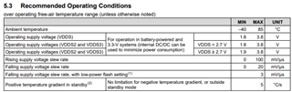

我们使用 CC1310RHB 开发了定制板。
VDDS 和  VDDS_DCDC 连接至3.3V。
VDDS2连接到1.8V、但这会将 VDDS2上的电压升高到2.2V。

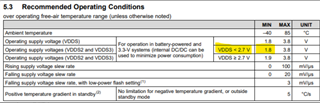

数据表确实指出、如果 VDDS > 2.7V、则 VDDS2 > 1.9V。
那么、CC1310上是否不能同时使用3.3V 和1.8V、或者我是否有误解?

    CC1311R3数据表中不清楚这是否支持分离轨。 数据表还提到:
    但11.3是"11.3出厂配置(FCFG)"、这毫无意义。

    Jakub:您的理解是正确的。 如果我正确记住、如果您使用1.8V/3.3V、至少睡眠电流将超出规格
    非常需要了解这方面的数据表。 但必须有人知道答案、至少在 TI。

    谢谢、但它支持 VDDS = 3.0V 和 VDDS2 = 1.8V 吗?
    否  当 VDDS2 = 1.8V 时、您必须将 VDDS 降低至2.7V 以下
    或者、VDDS 在高于2.7V 时、为 VDDS2使用1.9V 电压
    也可以使用 CC1311x。
