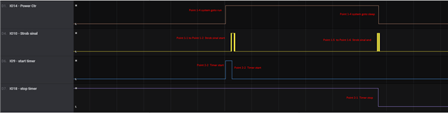

我需要根据电源通知事件启动和停止计时器
当事件为 PowerCC26XX_entering_standby -停止计时器时
当事件为  PowerCC26XX_awarn_standby 或 PowerCC26XX_awarn_standby_Late -启动计时器时
STOP 命令不起作用,我看到系统从 计时器事件唤醒。
这是我的代码:

问题:
1.为什么点1-3凸轮在点1-1之前?
2.为什么系统唤醒时使用点2-2两次?
3.为什么计时器  每500ms 继续唤醒一次系统(计时器超时)?

    我已经尝试创建一个简单的示例、通过任务函数启用和禁用时钟、并且我正确地验证了它是否按预期工作。 当时钟启用时、我们会定期从待机模式唤醒、而当时钟停止时、器件永远不会被唤醒。 但是、当我从电源通知回调开始和停止时钟时、我可以看到:
    • 当按预期调用 Clock_stop()时,不再调用时钟回调。
    • 无论如何、即使未调用时钟回调、器件也会每500ms 唤醒一次。
    我将继续调查、了解这种情况的发生原因、如果删除时钟是正确的方法、则不要从待机状态唤醒。
    有关 GPIO 时序的更多信息。 您的点2-2发生两次、因为回调 会连续调用两次:首先是器件从待机状态(PowerCC26XX_WAKE_STANDBY)唤醒、然后是唤醒过程的后续阶段(PowerCC26XX_WAKE_STANDBY_Late)。
    这两个唤醒事件是在唤醒序列中的不同时间发生的单独电源事件。 事件之间存在明显差异:当由于  PowerCC26XX_WAKE_STANDBY (唤醒序列中的较早事件)调用回调时、GPIO 切换会对 GPIO 寄存器产生影响、但不会对引脚产生影响。 由于 PowerCC26XX_A叫醒_BSTANDBY_Late、第二次调用回调时、我必须详细研究这种情况的发生原因以及它是否按预期工作。 我怀疑它与唤醒序列中不同阶段的电源管理有关、并且可能在首次调用时某些外设仍然被禁用。
    由于 PowerCC26XX_WAKE_STANDBY 调用回调时、GPIO 寄存器修改的影响将在唤醒序列的稍后部分、回调返回一段时间后生效。 您会看到"START TIMER"行发生了变化、因为您要切换它、但您看不到选通行发生了变化、因为您始终保持回调函数的该引脚处于清零状态、因此该引脚稍后不会更改状态。 如果 由于 PowerCC26XX_AK_STANDBY_Late 而再次调用回调、则所有回调都将按预期工作。 由于 PowerCC26XX_entering_standby 调用回调时、所有操作都按预期工作。
    高斯图
    你好、Yaki 经过一些调查后、我认为我发现了你的申请中发生的情况。
    当您从 PowerCC26XX_entering_standby 电源通知中调用 Clock_stop 时、时钟在时钟模块内被标记为不活动、这将防止以后重新安排。  但是、该时钟可能是当前计划的时钟  、将唤醒器件、调用 Clock_stop 不会修改这种情况。 这将在您调用 Clock_stop 后导致器件最后一次唤醒(但不调用时钟回调、因为时钟已停止)。
    当您重新启动 PowerCC26XX_Alearn_STANDBY 电源通知中的时钟时、刚刚停止的时钟将重新启动、从而生成一个乒乓场景、在这种场景中、器 件在进入睡眠状态时会一直停止时钟、但在唤醒时会再次启动时钟。
    这可以通过以下方式解决:
    -在电源通知内不使用 Clock_start()启动时钟
    -或者通过某种方法来捕获   PowerCC26XX_ALOWK_STANDBY 电源通知中的此附加计划时钟事件 、并避免在这种情况下启动时钟。
    理想情况是有一种方法来触发 下一个时钟事件的重新计算并在调用 Clock_stop()后立即执行(理想情况下,这将在您的用例中在 clock_stop 内完成)。 但是、目前时钟模块中不存在此类功能。 我将为我们的研发部门提交一个 TT、以添加此类功能或确保在调用 Clock_stop 时重新计算下一个时钟事件。 但是,我现在不能告诉你这是要实施还是要制定时间表。
