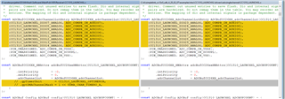

const ADCBufCC26XX_AdcChannelLutEntry ADCBufCC26XX_adcChannelLut[CC1310_LAUNCHXL_ADCBUF0CHANNELCOUNT] = {
    {CC1310_LAUNCHXL_DIO07_ANALOG, ADC_COMPB_IN_AUXIO7},
    {CC1310_LAUNCHXL_DIO08_ANALOG, ADC_COMPB_IN_AUXIO6},
    {CC1310_LAUNCHXL_DIO09_ANALOG, ADC_COMPB_IN_AUXIO5},
    {CC1310_LAUNCHXL_DIO10_ANALOG, ADC_COMPB_IN_AUXIO4},
    {CC1310_LAUNCHXL_DIO11_ANALOG, ADC_COMPB_IN_AUXIO3},
    {CC1310_LAUNCHXL_DIO12_ANALOG, ADC_COMPB_IN_AUXIO2},
    {CC1310_LAUNCHXL_DIO13_ANALOG, ADC_COMPB_IN_AUXIO1},
    {CC1310_LAUNCHXL_DIO14_ANALOG, ADC_COMPB_IN_AUXIO0},
    {PIN_UNASSIGNED, ADC_COMPB_IN_VDDS},
    {PIN_UNASSIGNED, ADC_COMPB_IN_DCOUPL},
    {PIN_UNASSIGNED, ADC_COMPB_IN_VSS},

Andreas
    您能否从最新的 SDK 中获取 adcSingleChannel 示例并修改它以在您的硬件上运行。 使用 DIO7和 DIODIO10、而不是 DIO23和 DIO24。
    将您修改过的示例中的所有文件发送给我、以便我可以将其与我们的示例进行比较、看看我是否可以看到它不起作用的原因。
