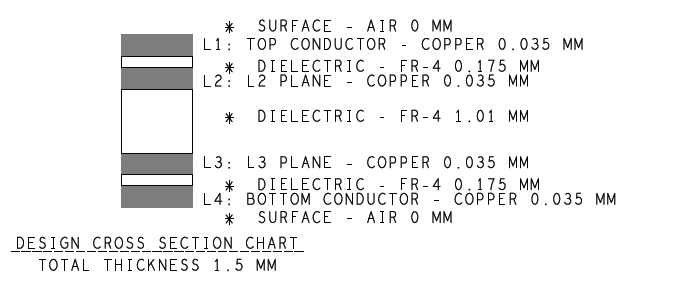

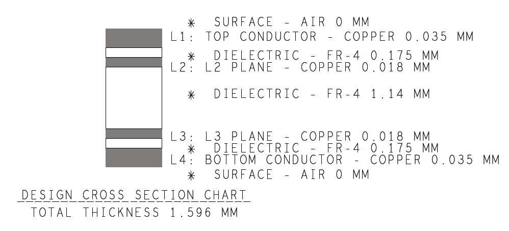

我正在使用434和915 MHz 频段中的单端射频接口设计 CC1310。 该设计基于 CC1350参考设计、具有适用于这些频带的滤波器和匹配网络。 我的问题是关于层堆叠、我计划使用4层板、但 CC1350和 CC1310参考设计使用不同的板堆叠。
CC1350STK
CC1310
如果您建议您确定要使用的堆栈、我们将不胜感激。
Gary
    您好、Gary、
    针对 射频 PCB 堆叠的最关键部分是具有射频布线的层厚度、以及射频层与其下方的实心接地层之间的介电常数。  因此、只要 您遵循 TI 参考设计中的布局指南、任何一种堆叠都将起作用。 最好遵循您用作参考的电路板堆叠、因为参考设计已被测试为良好。

    我最关注的电路板是 CC1350SDK、但我使用的是 CC1310、434MHz 和915MHz 滤波器网络、而不是参考设计中的915MHz 和2.4GHz 滤波器网络。 CC1310和/或更低的434MHz 频带对使用哪种电路板堆栈有何影响?
    您是否对参考设计为什么采用不同的堆叠有任何了解、在设计参考设计时是否完全是设计人员的首选?
