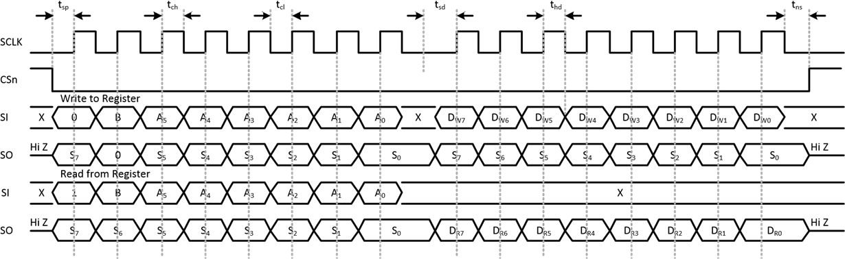

从该图中可以看到、 联系 SPI 访问类型中的单寄存  器访问、我们认为如果我们向 SI 引脚发送0x80、这意味着我们要执行的操作是从 CC1200读取寄存器的值、SO 引脚将返回0x00 (地址)的值。
如果 CC1200在我们读取寄存器之前通电、则该值为复位值(默认值) 0x06。
因此、当我们向 SI 引脚发送0x80时、SO 引脚应返回一个8位芯片状态字节和一个8位数据字节(0x06)。
SI:0x80
因此:0x0F 0x06
 我的理解是否正确?
当我们写入寄存器时、SO 引脚首先返回8位芯片状态字节、为什么 S6为零?
    你是对的。 在 MOSI 上发送0x80意味着您要对寄存器0x00 (IOCFG3)进行一次读取。 该寄存器默认设置为0x06。 当0x80 8s 在 MOSI 上计时时、您将在 MISO 上获得返回的状态。 这是0x0F、这意味着 CHIP_RDYn 为0且状态为空闲(000)。 最后4个位(0xF)被保留。 下一个字节(0x06)是寄存器0x00的内容。 在 SPI 实现中、您应该在 CHIP_RDYn (状态字节的 MSB)上进行轮询、并在开始计时之前确保它为0、因为在晶体不稳定的情况下、您不应该访问芯片。

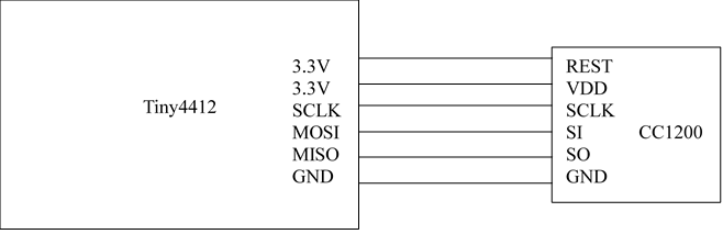

    我们通过 SPI 接口使用 tiny4412 (使用 Samsung Exynos4412作为主处理器)来控制 cc1200。
    由此:e2e.ti.com/.../279412,We 确定了连接、如图所示

    MCU 是主器件、因此主器件必须提供时钟(SCLK)才能从 CC1200读取数据。 用户指南中的图3显示了这一点。 这意味着、在时钟输出0x80后、必须发送虚拟字节才能读取0x06。
