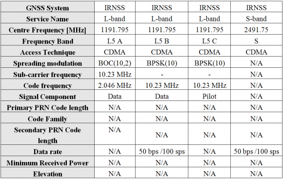

我想知道我是否可以 使用 CC1350或 CC115L 获得以下 L 频带频率?
是否有用于校准 CC1350或 cc115L 无线电的选项?
如果是、请向我发送该过程。
提前感谢。
    由于 CC1350和 CC115L 的数据表显示不支持 L 频带。
    嗯、我想的不是数据表。
    我们是否可以调整射频内核,使其能够捕获 L1或任何所需的频率?
    用户是否可以访问射频核心固件?
    芯片支持的频带与固件无关。 芯片可以支持的频带由 VCO 调谐范围设置。 要获得不同的射频频率,需对 VCO 频率进行分频(例如,在868MHz 频段上使用分频器5或6)。 数据表中给出的频带是最大可能使用的频带。 在数据表中规定的频率之外、您将面临 VCO 未锁定的风险。

    数据表显示、支持的频率为"315-、433-、470-、500-、779-"、 868MHz、915MHz、920MHz 和2.4GHz ISM 和 SRD 系统"
    我的理解是射频内核具有 VCO 和 PLL、我们通过控制 VCO o/p 并将频率除以 PLL 来获得所需的频率。
    CC1350支持315MHz 至2.4GHz 频率、并且由于我的要求1.1GHz 介于两者之间、因此我希望我们可以尝试通过控制 VCO 和 PLL 来生成1.1GHz 频率。
    我们目前处于孵育阶段、1.1GHz 对我们至关重要。
    请考虑将此查询传递给 VCO/PLL 团队、如果这有效、此解决方案可为我们提供很多帮助。
    VCO 的工作频率为4.8GHz。 将其除以各种 LO 分频器、即可获得数据表中给出的频段。 VCO 不会覆盖无限宽的频率范围、因此各种频段也具有给定的宽度。
    因此、数据表中给出了频带、我们不能"只"做一个小的调整。
    我们的重点是覆盖 ISM 频带、而不是用于其他目的的频带。
    您是否建议使用低于1GHz 和1.1 GHz 运行的任何其它芯片?
