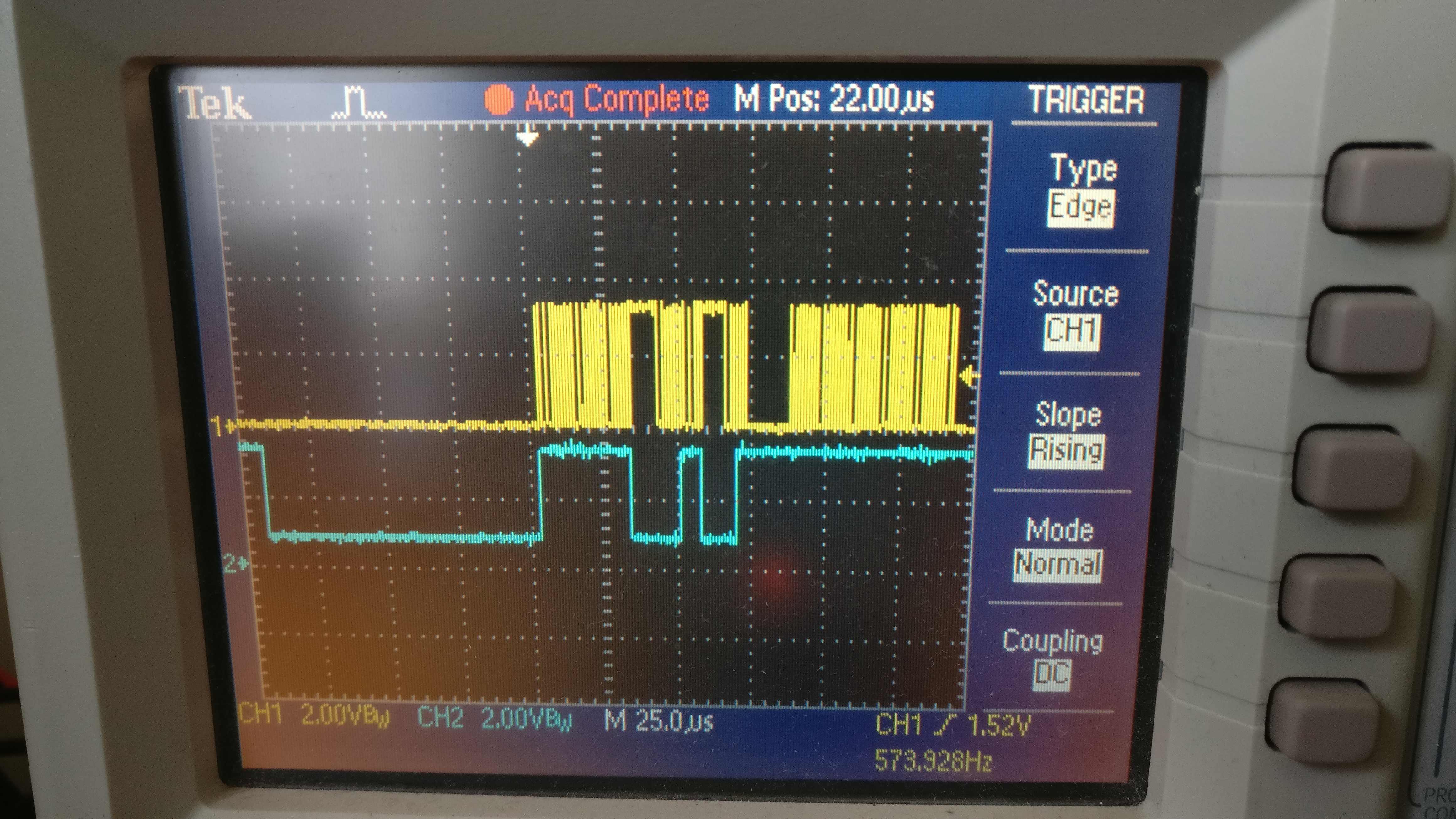

我一直在尝试中断 HX711 称重传感器放大器、并设法从它获取数据、但只有一个真正的问题...
对于该器件、数据线(DOUT)通过从高电平变为低电平来指示数据何时存在、因此我在该线上设置了一个负边沿中断、该中断触发良好并提示 PDClk 线路开始计时数据。 数据来自时钟的每个脉冲的同一个 DOUT 线路。 但是、在示波器上、我看到 PDClk 线路将在初始数据被读取后执行另一个时钟脉冲序列、这意味着中断已经被再次触发。
当输出全部为高电平(0xFFFFFFF)时、我不会看到相同的行为、大概是因为没有其他下降沿可重新触发中断。
在我的 adcReadData()函数调用结束时,我尝试清除引脚句柄上的挂起中断,但至今没有成功。
下面是一些示波器跟踪、用于说明行为:
重复中断
无重复中断:
部分固件:

此外、通常需要~80us 才能为 HWI 提供服务吗?
我注意到的另一件奇怪的事情是、当 DOUT 输入为低电平时、通过中断运行似乎需要更长的时间。 不知道是什么导致了这种情况、即使我不读取该引脚、也会发生这种情况。

    从您的图中看、在开始计时之前、数据输出看起来会变高?
    -您是否应用了正确数量的时钟脉冲?
    您好、感谢您查看此内容。
    很难从显示的缩放级别和分辨率下的迹线中辨别出来、但 DOUT 在 PD_SCK 的上升沿发生变化、正如我在数据表中所预期的那样:
    我也进行了多次计数、我肯定会应用正确的脉冲数。
    无论采用哪种方法、它仍然不会解释重复中断、因为计时完成后没有记录下降沿。 我认为这可能与引脚配置有关,也可能与我在回调中调用的 readAdcData()函数中时正在注册的另一个中断有关,但清除中断似乎也没有效果。
    在发送27个时钟脉冲以避免重新触发中断之前、您是否需要在第一次触发后清除和禁用中断?
