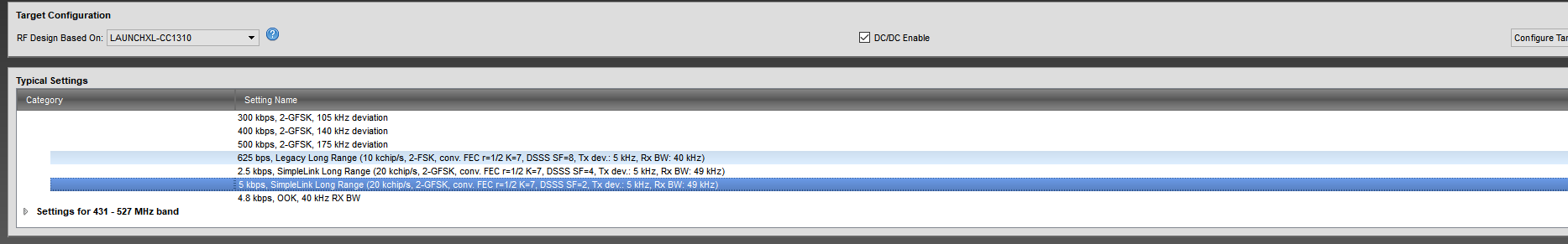

我们正在从某种频率广播、例如。 869MHz 的频率、使 B 和 C 器件在867MHz 下执行其他任务。 B 和 C 器件可听到~100dB 的 A 信息。 (B 和 C 的频率为867MHz)。 如何防止这种情况?

    您没有写任何有关您正在使用的设置的内容。 通常、带外信号必须向下折叠到通道中才能接收。
     您好、
    这是我的错。 我们将5kbps 远距离模式与 CC1310/CC2500兼容的美白模式和869 MHz 的广播频率配合使用。 符号速率:19.99kBaud、偏差:5kHz、RX 滤波器带宽:49kHz
    我们使用 Launchpad 进行了测试。 我们以869MHz 的频率以500ms 的间隔进行广播。 我们使用 twp launchpad 收听了869MHz 和864MHz 频率。 测试结果如 下图所示。
    如上所述、我可以从864MHz 接收数据包。 这些数据包最初以869MHz 的频率传输。 我不想从另一个频率接收数据包我只想接收属于我自己频率的数据包。 如何防止从其他频率获取这些数据包?

    这很可能是由滤波和折叠/混合的组合引起的。
    由于射频前端不是传入信号的理想部分、因此可以将其向下折叠到其他频率。 这些折页/混合部件将是一周、但在某些情况下、您仍可以收到您的经验。
    您可以通过使用地址过滤或类似方法来避免这种情况、以确保仅在要侦听的信道上接收数据。

    Ramazan、
    您是否还可以在设置中进行测试以接收864.2MHz 频率的数据? 这将显示这是否是折叠问题和/或阻塞性能是否不足以满足您的用例。 (5kbps SimpleLink 远距离产品在5MHz 偏移时为~80dB)。
