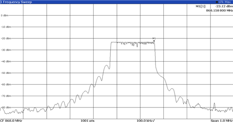

    今天我有更多的时间、因此我可以用一些真实的数据来演示这个问题。
    我有一个测试应用、使用上述函数(在本例中为-1)应用电容阵列增量、然后输出恒定载波。 每次器件复位(使用编程器上的 EM 复位按钮)并重新启动时、载波跳转到稍微不同的位置。 此处的图像显示了我的频谱分析仪绘制的最大保持时间、以目标频率为中心、超过大约10次复位。
    如果在 ccfg 中应用相同的电容阵列增量、并且不使用设置动态增量的函数、则不会发生这种情况。 但是、在制造过程中调整 ccfg 并不是一种长期解决方案。
    希望这能更清楚地解释这个问题。
    -奥利弗

    我实现了一个 for 循环、该循环将电容阵列增量从-43更改为10、增量为1、并传输载波、并获得以下结果。

    您好、Diego、
    这似乎工作了一点、但并不是很稳定。 至少它不会挂起。
    下面是我看到的:我可以升高和降低电容阵列增量并对其进行更改、而在示波器上、它看起来是在更改-我可以再现您显示的扫描。  但是、如果我在两个电容阵列增量偏移之间来回切换、就会显示稳定性问题。 在下图中、我在0和1的电容阵列增量(大约 x10)之间切换。 输出频率的可重复性非常差:
    只需在 CCFG 中设置电容阵列增量就不会出现这种不稳定性。
    请注意、我不会在 ccfg 中将 LF 从 XOSC 直接设置为 RCOSC。 但是、如果我 在更新寄存器和切换 HF OSC 之前立即发出 OSCClockSourceSet (OSC_SRC_CLK_LF、OSC_RCOSC_LF)、似乎允许我进行切换。 据我所知、我们不会将 LF 时钟用于任何用途、因此这应该足够安全、除非您另有建议。
    注2:如果我在 ccfg 中将 LF OSC 设置为 RCOSC、也会发生这种情况。
    您能否确认您的终端也会发生这种情况?
    -奥利弗
