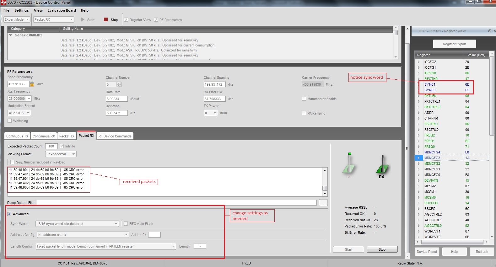

    尊敬的 David:
    最好的方法是在 SmartRF Studio 上配置 CC1101以接收预期的数据包(从远程设备)、然后使用 Register Export 功能在软件中移植寄存器设置。 确保对讲机参数(数据速率、带宽等)与您从 SDR 捕获中分析的内容一致。
    建议使用1和0的交替字符串作为前导码以及同步字(具有良好的自动相关性)、以便不接收不相关的数据包(这是您目前观察到的内容)。
    这有助于解调器更好地区分噪声和预期数据包(请参阅 www.ti.com/.../cc1101.pdf 中的第15.2节及以后的部分)
    您好、FI、
    感谢您的建议、我将尝试让 SmartRF Studio 以某种方式运行。 我希望接收的代码从16个1开始(16个~80%的"填充"脉冲)和4个零开始。
    我将附上屏幕截图、以便您可以看到我的意思。
    我如何让接收器寻找它? 这是 SmartRF Studio 中的设置吗?
    此外、前导码和同步字之间是否存在差异?
    我已经阅读了好几个小时的数据表、但不知道如何使接收工作正常。 )
    Dave

    您好、Dave、
    我将在我们的发送器中仿真您的数据包、并设置 CC1101以接收和发送设置。
    您将在 www.ti.com/.../swru194b.pdf 上找到有关如何导出寄存器并将其集成到您的软件中的详细信息

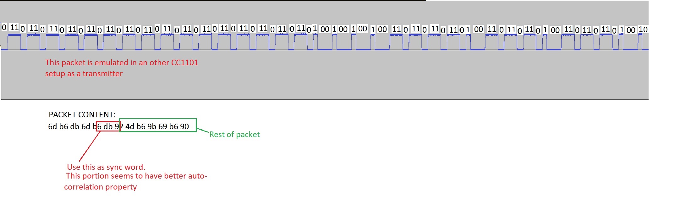

    一些额外信息:
    我现在更改了采样频率、使信号看起来像以前一样、同时使用3位"代码"表示0或1信号。
    我不确定原因、但我始终必须使用反相代码("001"表示高电平低电平信号= 1、"011"表示高电平低电平信号= 0)。 使用这些设置(结尾为零填充)、这是发出的数据:
    24 92 49 24 92 49 6d B2 49 64 96 49 6c
    因此、我可以使用2 49 6作为同步字、对吧?
    以下是图和设置。

    谢谢你。 因此、我只需在"RF Parameters"中设置参数并从"register view"中获取寄存器是否正确?
    同步字和前导码之间有什么区别?
    我的波特率可能是错误的? 我对其进行设置、使信号(在传输时)看起来就像我尝试复制的信号。
    为此、我每1或0使用一个字节。 如下所示:
    DEF 准备(字符串):
    一个= 0b00000011
    零= 0b00111111
    返回列表(map (lambda x:0 if x='0' else one、list (string))
    ) send (prepare ("11111111111111111111000010100111001000"))
    您是否建议每1/0使用3位并相应地调整波特率? 这肯定会使查找良好的16位同步字变得更加容易、因为在我的案例中、这意味着我只能使用16位同步检测任何2个"位"。
