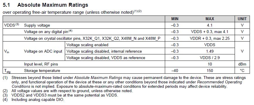

在 VDDS/VDD2/VDDS3关闭时对 IO 施加外部上拉电阻是否致命?
在客户的潜在用例中,可能会出现这种情况。
根据数据表5.1、我知道绝对最大额定值为 VDDS+0.3V。
但奇怪的是、在特定条件下、如受限引脚、拉取寄存器值等、它是否正常
谢谢、此致、
Kot
    是的、这是致命的。 您绝不应超过绝对最大额定值。 您将正向偏置 ESD 保护。
