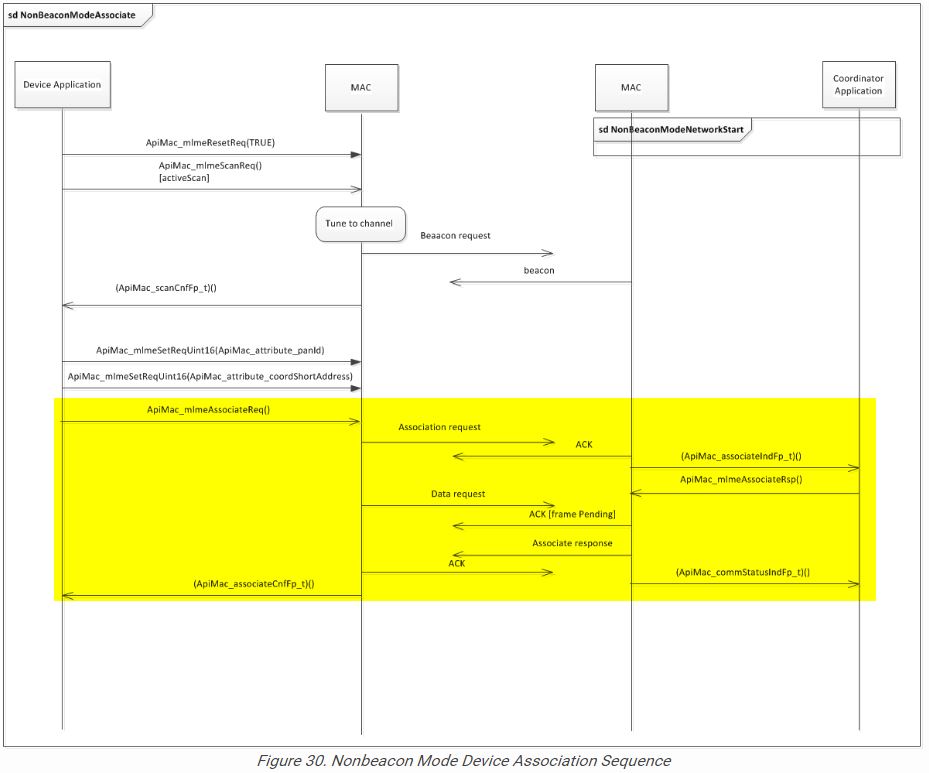

根据 TI 15.4堆栈文档、非信标模式下的关联序列如下图所示。
如果传感器设备发送关联请求并成功接收到关联响应、但由于某些原因(例如电源故障)、它无法发送数据请求(和后续数据包)。
TI 15.4堆栈如何处理这种情况?
在协调器中、关联指示和 commStatus 指示之间的持续时间约为900毫秒。
如果我在关联时在这段时间内断开此传感器的电源、则整个关联过程未完成、但此条目已记录到 Cllc_associatedDevList[]、并且永远不会删除。
你有什么建议吗?

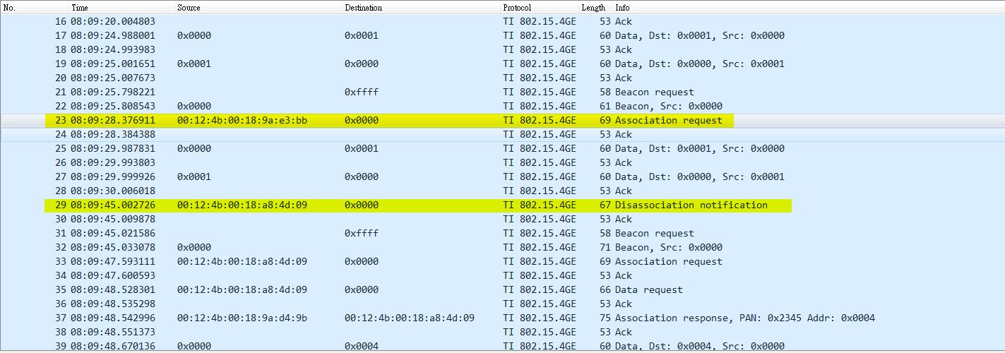

    我进行了以下测试:
    1.将 MAC_CFG_TX_DATA_MAX 从2增加到4 ->相同的错误。
    2.将 MAC_CFG_TX_MAX 从5增加到10 -->正常工作。
    请参阅随附的日志和屏幕截图:
    从数据包1到19、主机收集器每5秒向传感器1 (0x0001)发送一次应用保持活动状态。
    在第23号数据包中、传感器2 (00:12:4b:00:18:9a:E3:bb)尝试关联、但由于我的中断、如上所述、失败。
    2秒后、收集器尝试向传感器2发送取消关联、并将其从关联表中删除。
    之后、收集器无法向传感器1发送任何数据包。
    在第29个数据包中、传感器1发送取消关联到收集器、因为应用程序保持活动超时、然后尝试再次关联。
    e2e.ti.com/.../subg_5F00_cap.zip
    从我可以看到收集器中的 TX 缓冲区已满、因此当您尝试从收集器向传感器2发送数据时、缓冲区已满、数据甚至未放入缓冲区。 您是否检查了在向 sensor2发送数据时 sendMsg API 的返回状态是什么? 此状态应告诉您缓冲区是否已满。 此外、由于 sensor1不再轮询、因此集合仍将在缓冲区中保留 sensor1的消息、直到发生由 INDIRECT 持久性时间定义的超时
