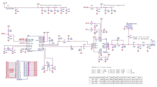

大家好、
以下是客户的请求:
客户使用官方推荐的 cc1310+sky65115电路 和 TI 的官方光绘文件进行打印和测试。
问题1. SmartRF Studio 7接收的最大信号强度为-21dB。
问题  2.使用470MHz 频率单端收发器模式时、距离大约只有500米。
  1. 客户不知道为什么 SmartRF Studio 7显示的输入信号最强-21dB,即使1dB 信号通过信号线直接注入 cc1310 FR-N 或 FR-P 引脚,显示信号仅为-21dB,原理图如下所示。
  2. 为什么即使室外距离很短、只有500米、CRC 误差也是如此?
  3. 470M 单端模式的设置是否正确?
室内测试条件(左侧接收、右侧传输):
发送信号强度:
接收信号强度:
室外测试条件(约872米、实际直线距离约500米):
PCB 板(板厚度0.8mm 材料 FR-4):
客户拥有常用的工具、例如光谱仪和网络分析器、屏蔽盒等 他们应该在哪里以及如何进行测试和检查?
在设计自己的产品之前、他们希望了解实际的传输距离
您可以帮助检查此案例吗? 谢谢。
Nick
    您好、Nick、
    如果该设计与 TI 参考设计没有变化、则最好先查看所使用的设置。
    • 客户是否遵循了 SWRA528 (CC1310 Skyworks 433MHz PA 参考设计)中的所有设置说明 :https://www.ti.com/lit/swra528?
    • 看起来他们已将 FrontEndMode 设置为正确的设置(Config.frontEndMode = 0x02: Single-ended mode RFN)、但并未将 BiasMode 设置为使用 LNA 的外部偏置(CONFIG.BIASMode = 1:外部偏置)- 第2.4.2节提供了相关说明
    • 是否在 SmartRF Studio 中完成了用于在 RX 模式下配置 SKY65115的真值表?
      更具体地说、是否使用设置->自定义目标配置->为 SKY65115的 TX/RX 设置正确的 I/O 信号高电平/低电平? 详细信息见 第2.4.1节
    • 如果遵循应用手册无法提高性能、客户能否导出他们在 SmartRF Studio (用于 TX 和 RX)中使用的设置并上传附件(而不是复制/粘贴到帖子中)?
