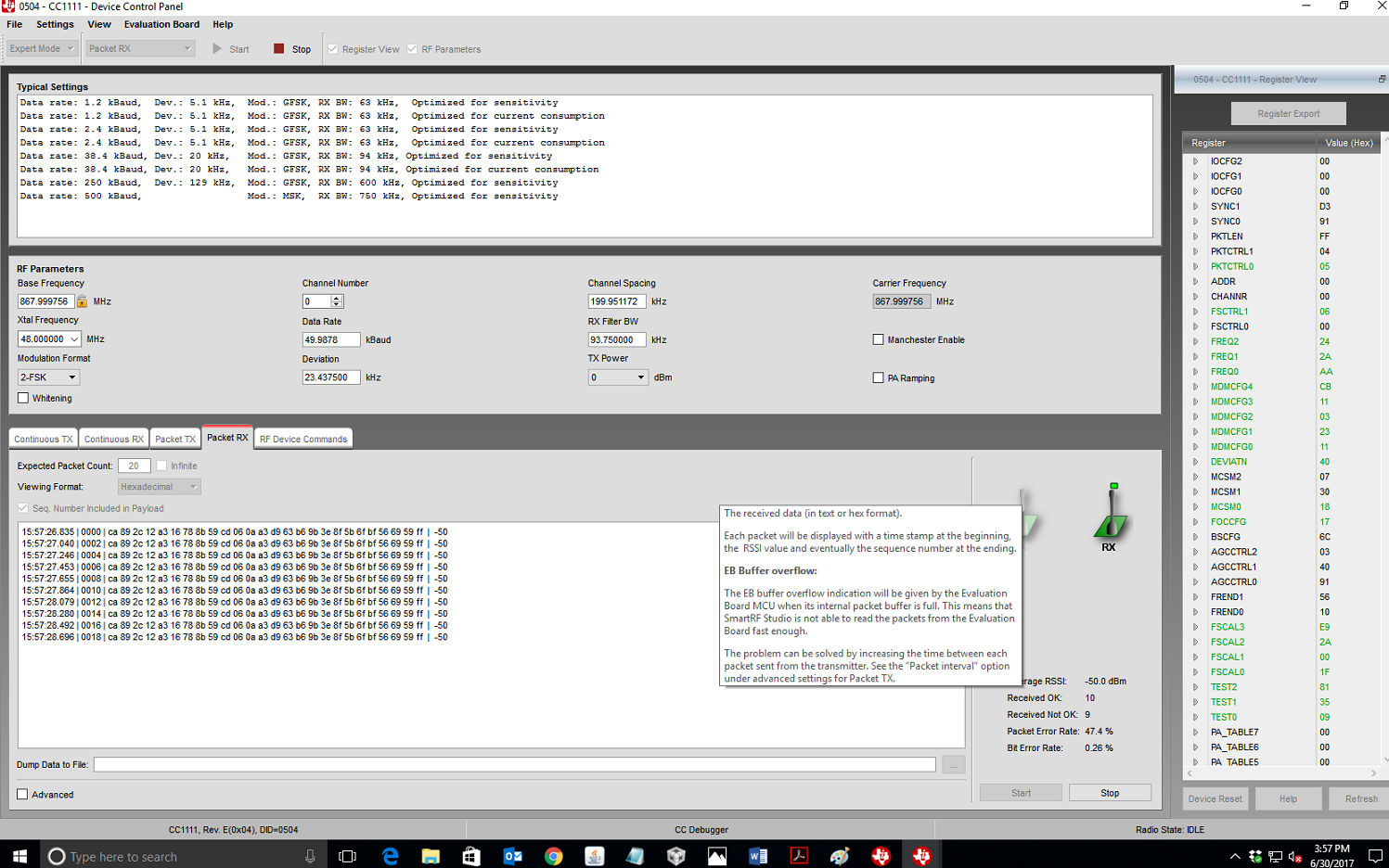

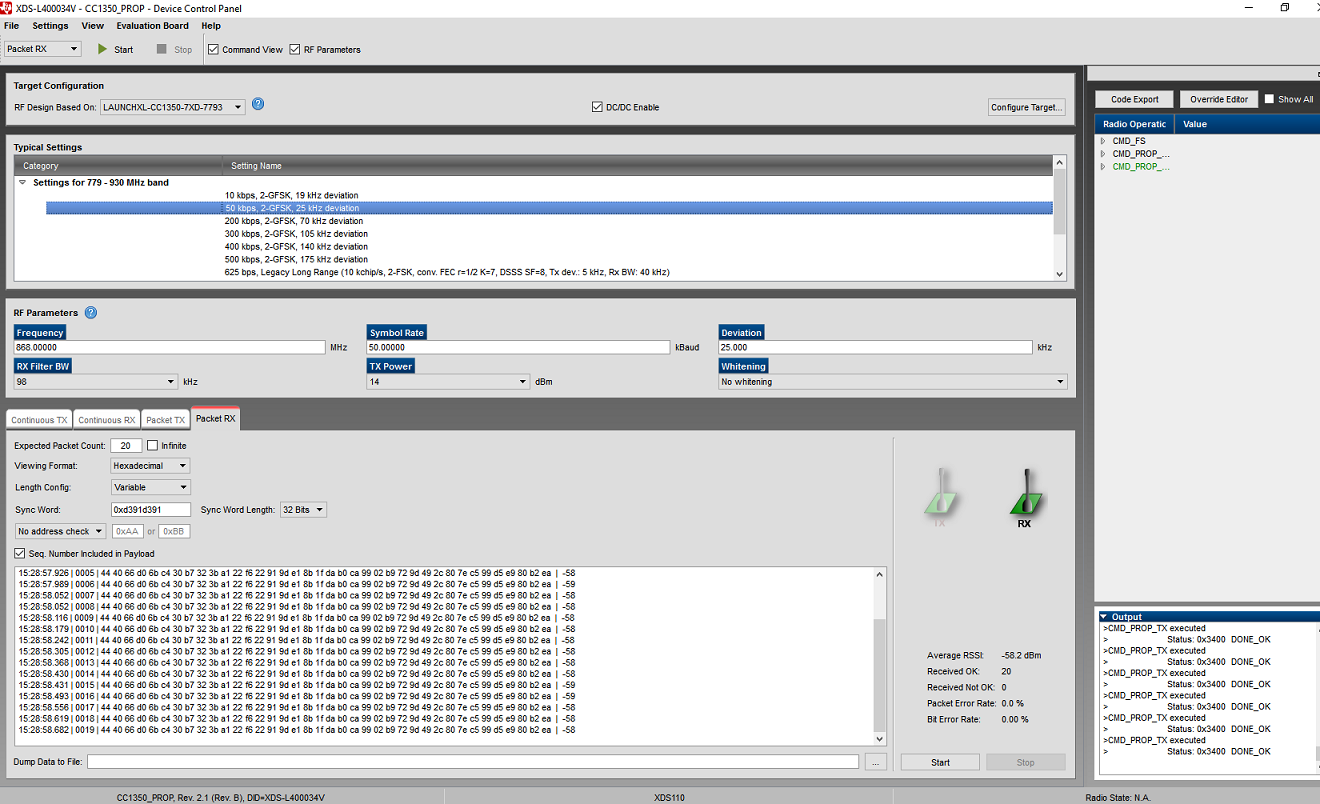

大家好、
我正在使用 Smart RF Studio 验证数据速率。 如果我使用 CC1111作为发送器、使用 CC1350作为接收器、我不会遇到任何问题。 如果 CC1111接收来自 CC1350的数据包、它会卡住、我们决定重新打开设备控制面板。 是否有人可以解释可能的原因以及如何解决?
Qamar
    卡死意味着您不能按 STOP 还是不能再收到任何数据包? 如果稍后、Rx 端始终等待接收设置的预期数据包计数。 如果来自 TX 端的一个或多个数据包丢失、SmartRF Studio 将一直等待、直到您再次启动 TX。
    卡死意味着、当我按下停止时、设备控制面板的 UI 停止响应、我需要从任务管理器结束任务并再次重新打开窗口。 大多数情况下、它发生在数据包丢失的情况下。
