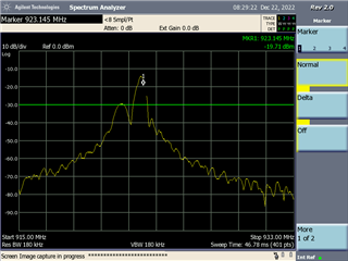

是否有用于使用902-928MHz 范围上限的唯一 PHY 设置?
我的频率似乎在下降>920 MHz。 我附加了919MHz 和923MHz 的 SA 布线
我尝试了2个定制 PHY。
-1Mbps 拨压低至500kbps
- 50 kbps 的拨号速度可达500 kbps,同时增加了偏差和 RX 带宽。
向上扫频时、它们的频率均在920MHz 左右
想知道是否有特定的 PHY 设置、我需要使用这种~8MHz 频谱。
    尊敬的 Mike:
    您能否分享您为每个 PHY 使用的确切设置?
    感谢 Diego
    这是我要使用的主要模式。
    在专有779-930MHz 中、选择了1Mbps、350kHz 偏差2GFSK、2.2。 MHz Rx BW。
    然后、我将波特率降至500kbps。 其他所有内容都是相同的。
    这是我用于设置频率的代码、它在902-920 MHz 范围内的任意位置工作。

    您好 Diego -这是否足够信息? 谢谢!
    尊敬的 Mike:
    我已经做了一些测试、在920MHz 或更高的频率下使用1Mbps 2GFSK PHY 与 LP-CC1372P7-1时、似乎存在问题。
    如果您希望数据速率为500kbps、SmartRF Studio 和 SysConfig 中有一个支持该数据速率的 PHY。 我使用 SmartRF Studio 测试了该 PHY、并且能够在高于920MHz 的频率下使用该 PHY。
    这就是 SysConfig 中显示的方式:
    这就是 SmartRF Studio 中的显示方式:
