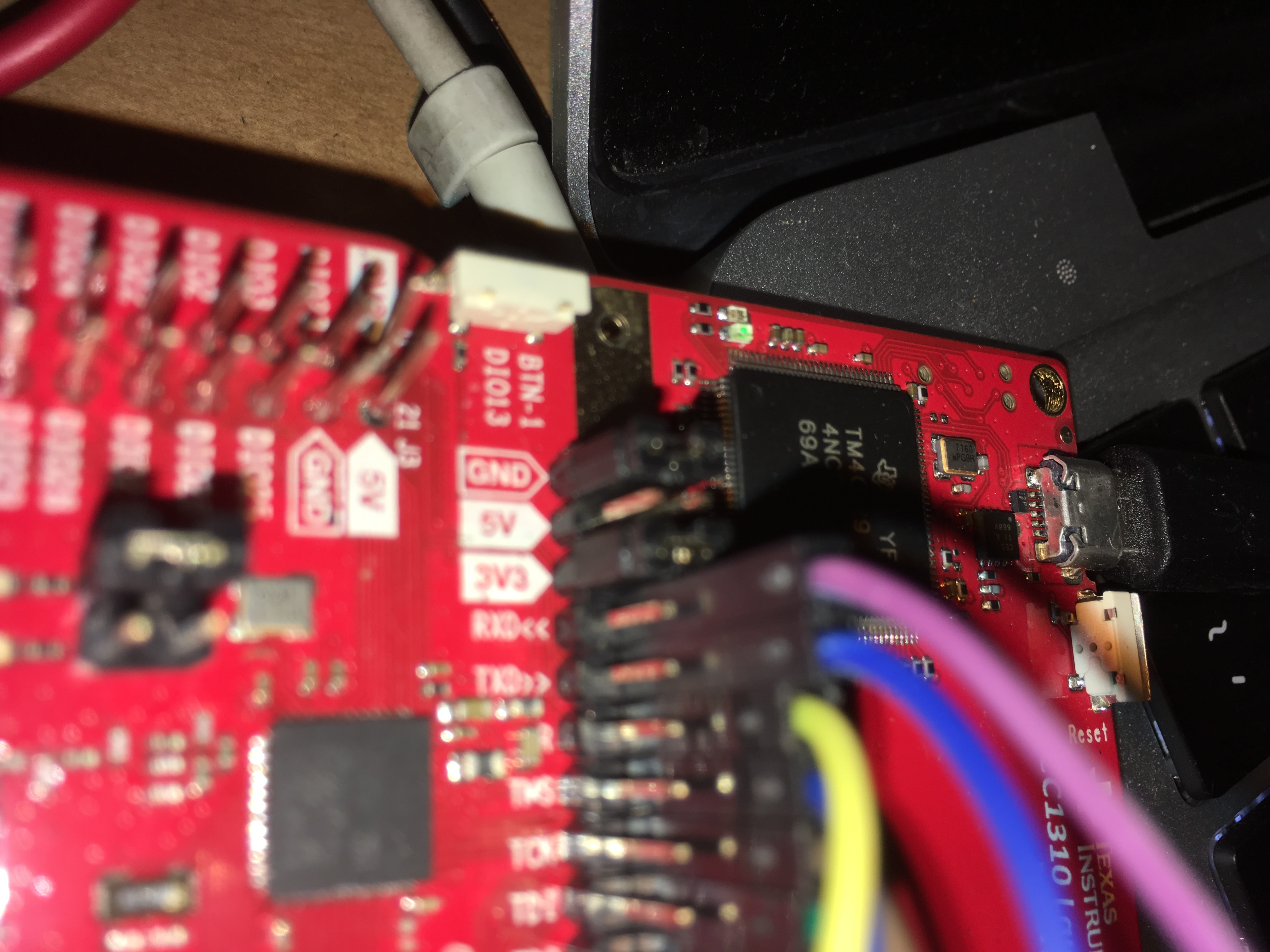

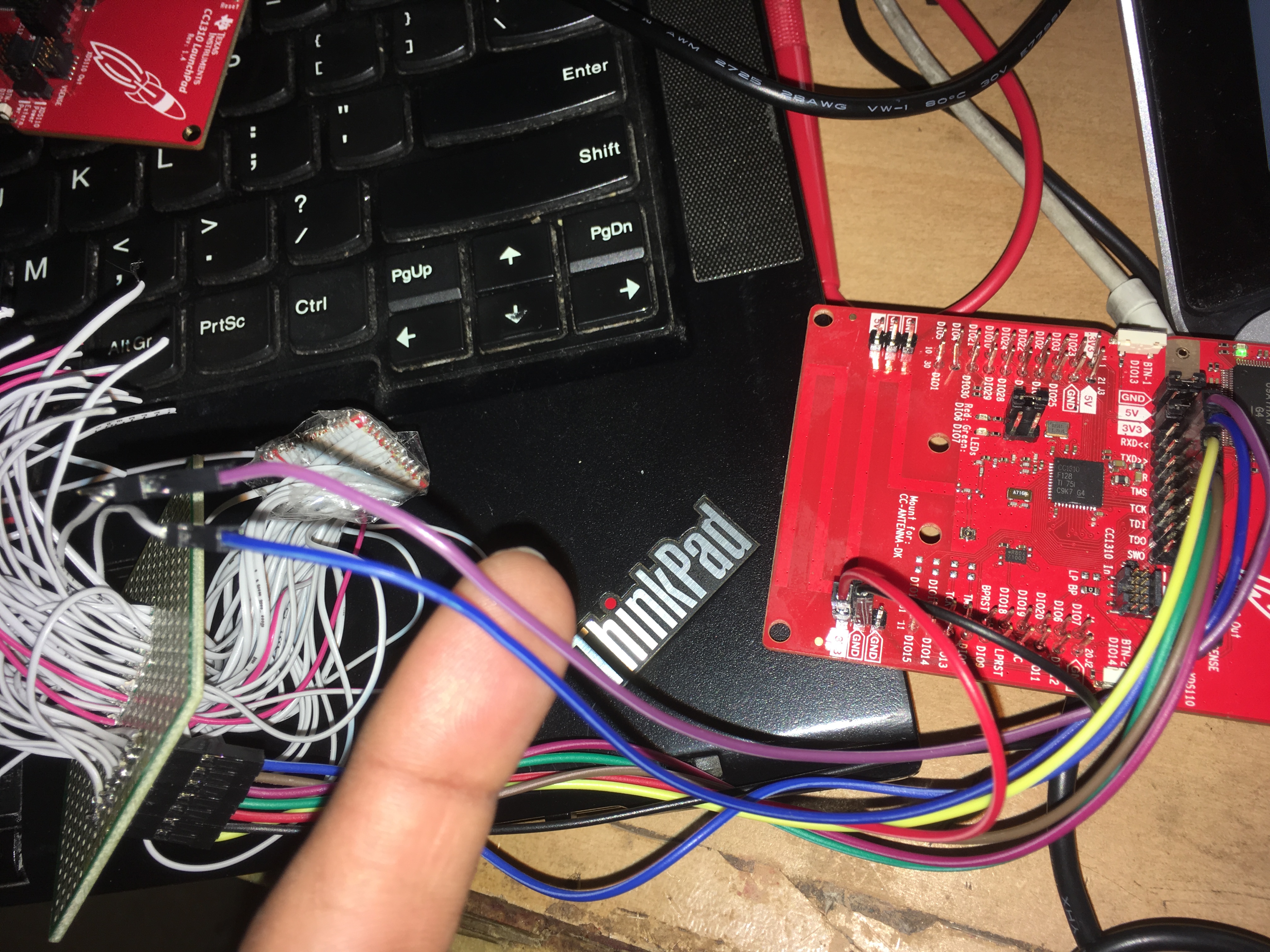

    您能否拍摄 CC1310的图片以向我展示如何将 UART 连接到您的 PC?
    紫色线连接到 DIO2 (RX)和 DIO3 (TX)。 请原谅左侧模块的外观。 :)它具有1.27mm 的间距,必须在模块的每个引脚上焊接一根导线,因为我想先尝试一些基本功能,然后再将其正确地放置在我们的定制板上。 但是、使用这些设置时、UART 回波示例有效。 为什么在使用 contiki 演示二进制文件时、这会导致问题。 长度会产生影响吗?
