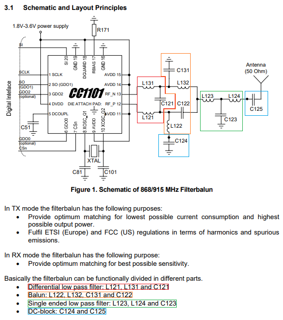

我希望使用 CC1101在787-790 MHz 频带中进行数据传输(无接收)。 我希望使用 0783FB15A0100E 作为前端的滤波器平衡-非平衡变压器、并希望 TI 对787-790 MHz 的差分低通滤波器设计提出建议(请参阅设计手册 DN017):

    更简单的方法是使用专为 CC1101设计的平衡-非平衡变压器。 请参阅 ti.com/lit/pdf/swra250
    根据 该设计说明、我们目前正在使用0868BM15C0001E。 遗憾的是、看起来没有一个以787-790 MHz 为中心的单芯片平衡-非平衡变压器、这就是为什么我认为我们很可能需要自己做腿部工作的原因。
    您写的是、您当前使用的是0868BM15C0001E、但您是否使用 Johanson 平衡-非平衡变压器在790 MHz 下测量了性能? 我是否可以使用 CC1101 +Johanson 平衡-非平衡变压器来保持评估板以检查 TX 性能。
    使用 CC1101+JTI 平衡-非平衡变压器进行了输出功率测试、与868MHz 相比、790MHz 时的输出功率降级约0.25dB。
    JTI 提供了两个用于"868"MHz 的 IPC:
    •0868BM15C0001 -专为863-873 MHz、具有 fc-169 MHz (699 MHz)陷波设计
    •0896BM15A0001–专为双频带863-928MHz 而设计、在699MHz 时无陷波
    建议在790 MHz 下使用无陷波的 JTI IPC。 即0896BM15A0001。 陷波变型(0868BM15C0001)应在790 MHz 下导致额外的 IL。
    Richard
    感谢您的检查、我们将继续使用该平衡-非平衡变压器。
