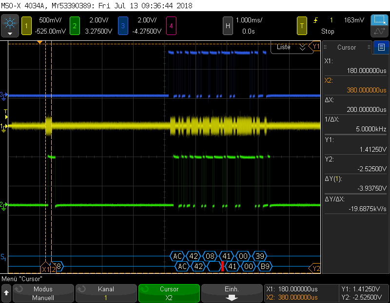

但是、如果我们看一下具有 oszilloscop 的射频、我们会发现每次从空闲状态切换到 TX 状态时、射频上的信号都大约为200us。
我们在 TrxEB 板和 SmartRF Studio 7上进行测试、但我们在自己的硬件上也进行了测试。
当我们从空闲状态切换到 TX 状态时、如果有人能够帮助移除这个200us 信号、那将会很棒。

    蓝色:是我发送到 CC1121的 GPIO0线路
    黄色:是在天线上测量的射频信号
    绿色:是 TRXEB 板上的 GPIO0线路、CC1101处于连续 RX -异步串行模式
    现在、当我将 CC1121从空闲状态切换到 TX 状态时、您会看到200us 射频 jused。 我的天线上有这个、TI 板也会看到这个"尖峰"
    对于测试、我现在将大约5ms 的延迟更好地查看它。
    希望您现在看到我的问题。
    Markus
    这看起来与 CC112x 如何进行 PA 升降有关。 当 PA 被打开时、不管是否将第一个符号设置为逻辑'1'、它看起来就像芯片。 我找不到关闭它的方法。 由于这比实际数据包的时间要提前一点、您是否能够在 RX 中抑制这一额外的"1"?

    我们可以看到、如果我们在切换到 TX 之前降低 TX 功率、我们就会在射频上获得一个干扰信号。 但我们仍然有这个 Spike。

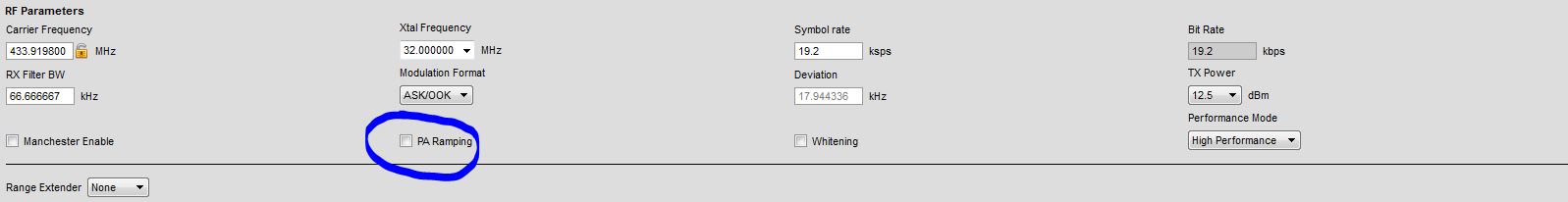

    如果这可能是问题、是否有可能切换此 PA 斜升?
    Markus
    无论 PA 是否斜升、都存在尖峰。
    侧面的问题:当您使用透明模式时、转到 CC1121会获得什么好处?
    我们尚未启用 PA 升降

    我还可以看到、此尖峰的大小会影响 TX-Power 设置。 高功率->大峰值,低功率->密封剂峰值。

    正如我写的、我怀疑尖峰是 PA 斜坡实现方式的函数
    我相信在 TX 时可以更改 TXPOWER。 当我进行测试时、将功率设置为最小值会导致尖峰消失。 您可以尝试在进入 TX 之前将 TX 功率设置为最小值、然后在芯片处于 TX 模式后尝试将寄存器设置为所需的值。
    看看这是否可行、如果不可行、我们可以查看您的最新问题。
