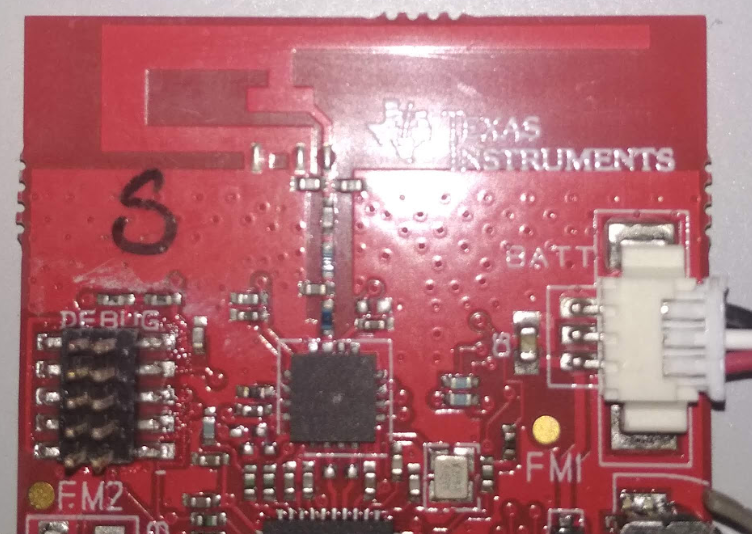

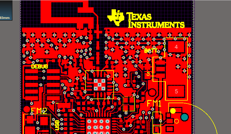

我下载了耳机参考设计的设计文件并将其导入。 当我查看它时、我可以看到接地平面上的过孔与散热连接、而在物理 PCB 上、我可以看到它们直接连接。 我尝试修改设计规则以进行直接连接、但我开始遇到 DRC 错误。 我将同一区域的图片附加到设计文件和实际 PCB 上。 请告知我是否应更正 PCB 以确保直接连接。

    您正在查看哪个文件? 如果我在 www.ti.com/.../swrr079中查看布局的 pdf 图、 我看不到您看到的内容。
    您是否会得到所有过孔的 DRC 误差、包括接地层中间的过孔。
    通常、散热用于元件的接地焊盘、而不是在接地层的中间。
    我在 Altium 中导入了设计。 布局文件就是这样显示的。 可能是多边形覆铜的设计规则未正确导入、而这些释放层由氮化镓添加。
    我建议查看如何设置 Altium import、因为这不是我们设计电路板的方式。
    非常感谢。 我能否完全信任 pdf 中给出的设计并相应地设计电路板?
    是的、pdf 是布局外观的一份打印文件。 您还可以使用(免费)光绘查看器打开光绘文件进行确认。
    很棒! 非常感谢您的帮助。 我将继续使用这些文件。
