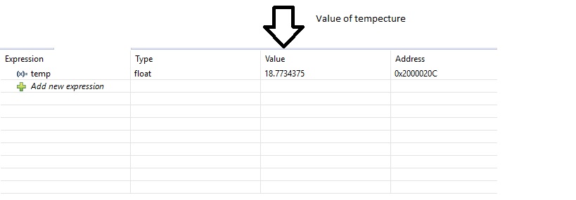

    e2e.ti.com/.../ProbeI2C07052018S.zipThank您的回复、
    我能够读取寄存器中的温度值、如下图所示、但通过射频发送该值时不起作用。
    这是射频器件中的温度:
    optosonde_data.temp_deg_FRAC_8 =(int16_t)(temp * 100)
    RF 不能发送温度值、而发送其它参数时没有任何问题、如地址 MAC、电池状态、目的地址。
    知道射频部件和传感器在我的定制 PCB 上单独运行良好(CC1310、4x4mm、与带有 i2c 的 TMP 116连接)。
    感谢您花时间查看代码以找到我的问题的解决方案、请。

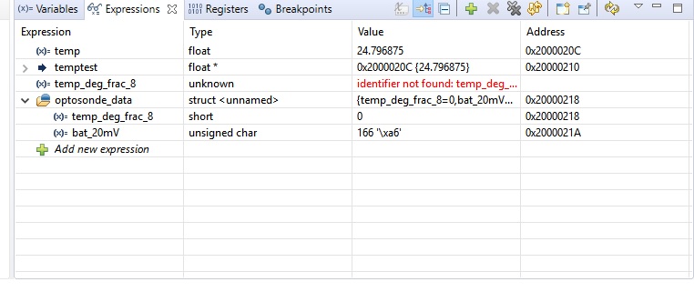

    您好 Abdelkader、
    我看到您使用的是 sendorTask_AlertCB()中静态变量中作为任务参数参数传递的数据。 能否在 rfEasyLinkTxFnx 中设置复制 txpacket.payload 的断点,并检查 optosonde_data->temp_deg_FRAC_8是否确实包含正确的数据。 我对 sendorTask_AlertCB 中 optosonde_data 的静态声明有点怀疑、其范围仅限于该函数。 我不确定将有限范围变量的地址传递给 rfEasyLinkTxFnx ()会保持这些值不变。 请告诉我们。 作为变通方法、您可以将 optosonde_data 声明为全局变量并首先尝试。
    Prashanth
    大家好、感谢您的回复、
    我被声明为 optosonde_data 全局变量
    以下是调试的结果:
    此外、我的问题是变量 temp 在上下文中受线程保护?
    大家好、我认为 temp_deg_FRAC_8=0
    感谢您的请求
    执行此行后、您会在" optosonde_data.temp_deg_FRAC_8"中看到什么?
    optosonde_data.temp_deg_FRAC_8 =(int16_t)(temp *100);
    temp 的值是多少、optosonde_data.temp_deg_FRAC_8的值是多少
    感谢您的支持、
    optosonde_data.temp_deg_FRAC_8的值= 0
    温度值为24.666
    这是我的代码:
