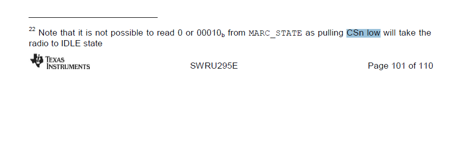

在用户指南中有语句=>将 CSn 拉低将使无线电进入空闲状态
是使用 SPI 时、芯片组始终处于空闲状态。
请对此进行澄清。
    您不是指您在哪个版本的用户指南中找到了报价。 我假设您是指芯片处于睡眠状态的时间、如 www.ti.com/.../swru295e.pdf 中的图2所示。 只有当芯片处于睡眠状态时、将 CSn 拉至低电平才会导致状态变化。 对于所有其他状态、必须发出命令选通才能更改状态。
    用户指南- 295e
    请查看附注22和页码101。
    '将 CSn 拉至低电平将使无线电进入空闲状态'
    状态0处于睡眠状态、因此我的注释有效。
    请参阅用户指南中的内容。 它没有提到只有在器件处于睡眠状态时才会发生这种情况。
    好的... 我的问题已得到解决。
