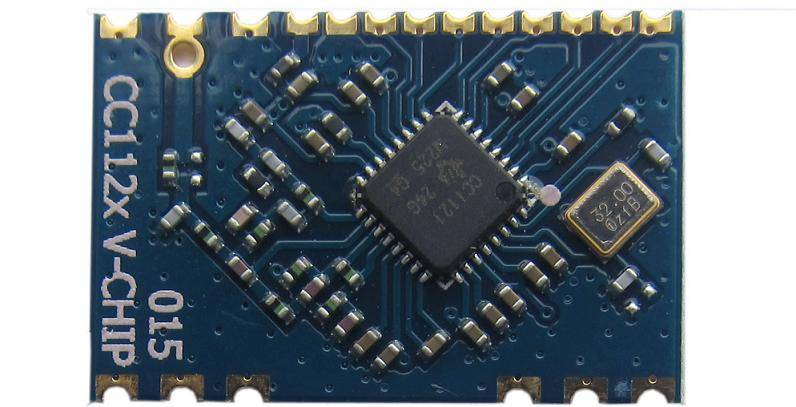

我想从 CC1120/CC1121发送一些随机数据、并使用频谱分析仪来验证我的射频设置、但我无法发送任何数据。
这是我用于发送数据的代码。 它适用于 CC1101、但不适用于 CC1120:

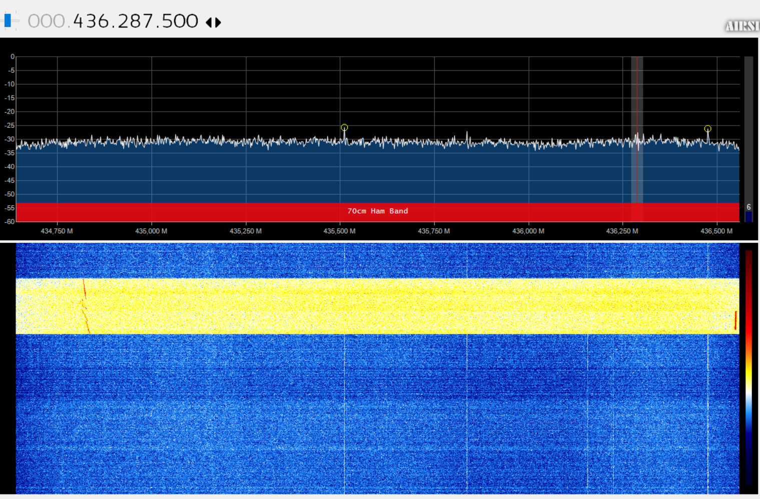

发送后、 MARC_STATUS1寄存 器显示 TX 成功完成、但我在频谱分析仪上看到的只是430MHz 附近的平坦射频波。 868MHz 周围没有任何变化、这是设定的频率。

是否有任何想法、原因是什么? 配置、代码还是硬件?

    user5244151、
    您有什么硬件? 如果您有 TI 开发套件、请首先尝试相关的 SmartRF Studio。
    为什么要以868MHz 的频率发送数据、而以433MHz 测量、则不会有任何数据? 如果您有定制硬件、则需要发布原理图的剖面图、以便我们可以对其进行审阅。
    /TA
    当我没有在868MHz 上接收到任何数据时、如果频率设置不正确、我会在不同的频率上滚动。
    我使用来自 ebay 的其中一个模块、中心频率为868MHz。 我可以尝试找到原理图、但我猜这是基于 TI 的参考设计
