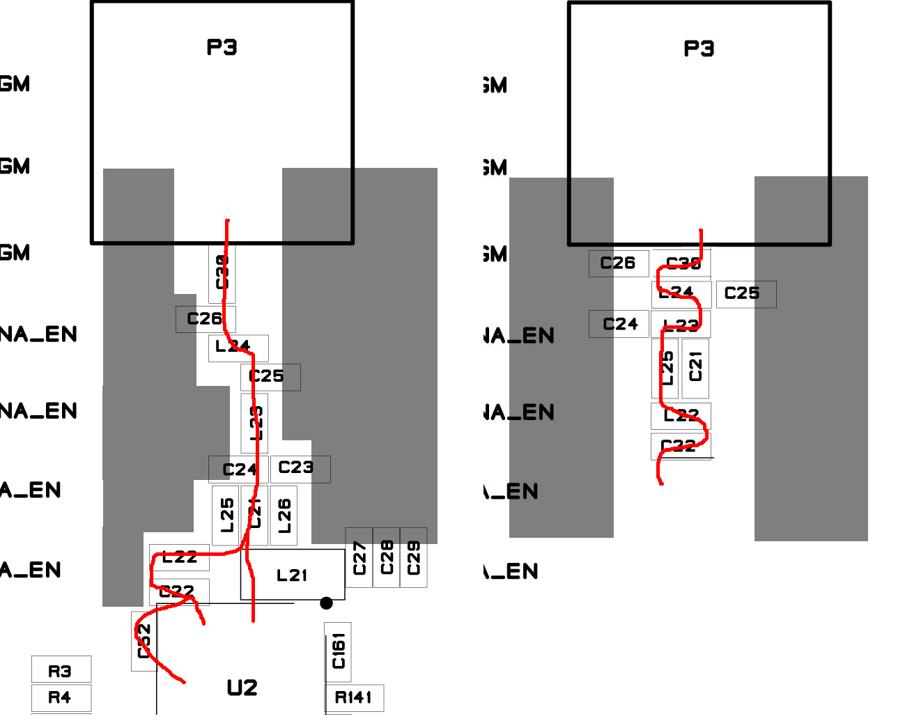

器件型号:CC1190
我正在设计一个将 CC1190用作 PA 的电路板、并遵循德州的 CC101-CC1190EM 参考设计作为指南; 具体而言、我正在设计从 PA 到天线连接器的路径、通过将分立式组件并排放置它们的焊盘来避免走线和微带、从而避免走线与参考设计完全相同。 由于我的目的是尽可能缩短从 PA 到天线连接器的距离、因此我想知道、为了获得更短的几何长度、更改组件的排列(当然不更改拓扑)是否有任何缺点。 我发布的图片显示了我的尝试:左侧的图片是实际的设计、右侧的图片是所需的设计。 我用红色突出显示了实际和产生的射频路径、用灰色突出显示了实际和可能的接地扩展。
非常感谢
    您建议的解决方案的潜在缺点是较高的谐波。
    示例:L23和 L24并联放置。 这意味着某些信号将进入焊盘之间的寄生状态、而不是遵循所需的信号路径。 对于该设计、必须对谐波进行滤波、以非常难以通过规定、如果滤波器的某种形式的信号旁路部分、则该设计将无法通过。
