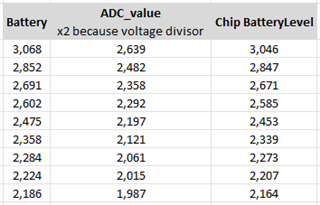

我正在使用具有 Simplelink SDK 6.20的 cc1312R1进行工作、我需要使用 ADC 测量一节电池(CR17450、3V 电池)的电压。  我将 ADC 引脚连接在5Mohm 电阻器之间、一个连接到电池的正极、另一个连接到负极、如以下示例所示。
注意: 0V 和0v_B 通过跳线连接、R2和 R5是5M 电阻器。
在 C 代码中、我要这样做是为了执行 ADC 对话并转换为微伏...
使用这些 SysConfig 定义...
为了进行监控、我还在使用此函数读取芯片的内部读数。。。
但是、我正在使用源进行测试、在读取 ADC 时会得到不可靠的结果...
为什么会出现这种值差异? 如何更准确地执行 ADC 读数? 问题可能出在参考源?
由于我的应用、我确实需要使用 ADC、但我需要在读取(ADC 和芯片电池级)方面获得相同的可靠性。
João Silva
    如果您改为将基准电压从3.0V 更改为4.3V、因为您已启用输入调节。
    以4.3V 电压为基准、让我们知道您的结果。
      Richard
    您好 Richard、
    感谢您的回答、
    我已经尝试过、错误仍然存在、甚至更大。 有什么想法吗?
    João μ A
     ADC 输入约为1MΩ Ω、因此 需要减小电阻器的值、但这会导致额外的电流消耗、尤其是在断电时。 建议将以下负载开关与1k + 1k 分压器网络结合使用。
