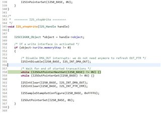

我让 I2S 处理一个按钮、每次按下按钮时、我都会得到一个哔声、这就是它应该执行的操作、 然而、I2S 有时似乎会闩锁、我设法跟踪了它在代码中的位置、请参阅下面的内容、当我单步执行时、它只会转到下面的两个函数、而没有其他位置

    它似乎正在等待 I2S 停止字节? 您能否使用逻辑分析仪检查消息是否包含结束的0U 停止字节?

    只需读取代码、您就可以看到它正在等待0U。
            /* Wait for end of started transactions */
            while (I2SOutPointerNextGet(I2S0_BASE) != 0U) {}
            while (I2SOutPointerGet(I2S0_BASE) != 0U) {}
    您的逻辑跟踪是什么样子的? 成功案例和失败案例是否不同?

    我不是很熟悉 I2S、而只是查看代码:我们有一个 while 循环、等待 I2SOutPointerNextGet (I2S0_BASE)返回0U。
    如果这个等待的时间出乎意料地长、我将假定发生以下情况之一:
    a)  I2SOutPointerNextGet (I2S0_BASE)返回0U 以外的值、因为消息尚未完成
    b) I2SOutPointerNextGet (I2S0_BASE)返回0U 以外的值、因为 I2S0_BASE 未正确更新
    如果情况为 a)、则应该可以在逻辑布线上看到。

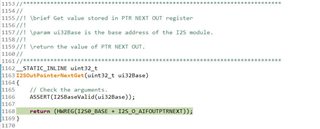

      您能否在代码运行时监视 I2SOutPointerNextGet (I2S2_base)和 I2SOutPointerGet (I2S2_base)、并在发生这种情况时检查它们是否按预期更新?
    玛丽·H
    你(们)好、Marie
    我尝试对此进行检查、但没有结果、错误似乎出现在您的代码行 I2SOutPointerNextGet (I2S0_BASE)我不知道您的代码需要什么、公平地说、 我创建了一个完整的工作示例、展示了问题、您的任何与 I2S 配合工作的工程师都可以在 LaunchPad 上运行此代码、并且可能在5分钟内发现问题。
